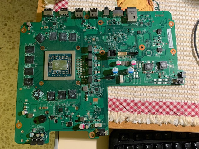

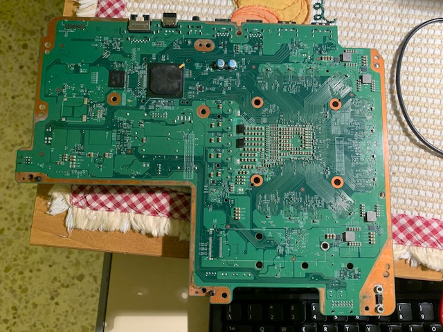

    salve a tutti vorrei chiedere aiuto a qualcuno se mi puo aiutare a capire qual è il problema della mia console . si accende e si spegne subito in seguito a un mio errore collegando al contrario la scheda wifi , che non solo si è bruciata ma ha mandato in corto qualcosa . Il tecnico a cui l ho inviata mi ha detto che non vale la pena ripararla , io siccome di saldature me ne intendo ma di elettronica ci capisco poco e niente vorrei cimentarmi nel riparare questa console . il tecnico mi disse che il problema potrebbe essere alimentatore e linea 5v in corto . l alimentatore l ho comprato e aspetto che arrivi a giorni , mentre per la linea 5 v quali componenti dovrei controllare ? vi allego la foto della scheda madre grazie .

    Già fatta questa prova e non si accendeva la console , e ho cambiato anche hdd ma niente ! Io proverei a sostituire l inverter perché ho notato che più di un pin suona in continuità. Ma non so se è normale o no dovrebbe essere vicino all ingresso del cavo lan cè scritto sulla scheda madre. U34. E poi il componente ha 14 pin con sigla gf021 339A chn 732 dovrei trovare un equivalente se esiste

    Lo schema elettrico non lo trovo da nessuna parte speravo che qualcuno su questo forum ce l avesse e che potesse darmi una mano a leggerlo ! La prima prova che farò è mettere l alimentatore nuovo anche perché quando ho invertito la Wi-Fi ho sentito uno strano rumore nell alimentatore e per questo ho incriminato quello per primo , ho cambiato la Wi-Fi con una funzionante. Spero che si riaccenda , anche perché dopo il corto la console ha funzionato anche con la Wi-Fi bruciata poi dopo non ha più funzionato si accendeva e si spegneva subito
