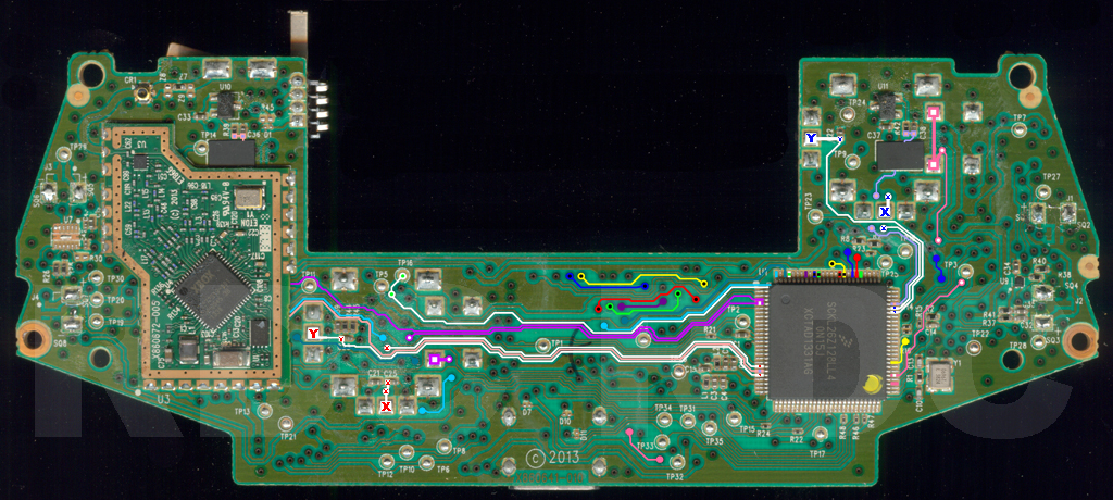

Buongiorno a tutti, sto riscontrato dopo un pò di tempo problemi con alcuni pad xbox one.
Le levette LT e RT peggiorano il loro funzionamento fino a smettere del tutto di funzionare.
Da quello che la mia mente bacata è riuscita a comprendere, il tutto sembra essere imputato a due sensori di Hall (u10 e u11) che cambiano il voltaggio di uscita in base all'avvicinamento del magnete sulle levette.
Allegato 20377
Il mio problema è che non so dove trovare i sensori nuovi in sostituzione (leggo codice 303 ma c'è chi dice 304).
Qualcuno che sa della cosa e può aiutarmi?
