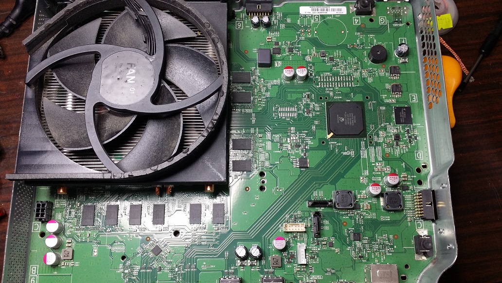

    Ho una xbox one s che non accende piu....... nessun led rosso o arancio o bianco.....non da proprio segni di vita sia con il tasto on/off sia con il joypad.

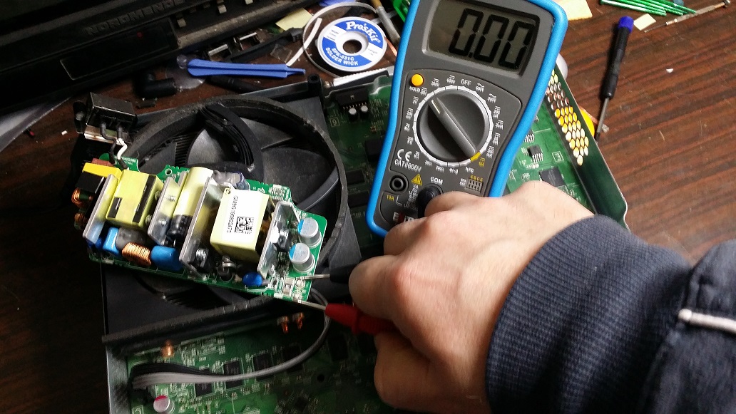

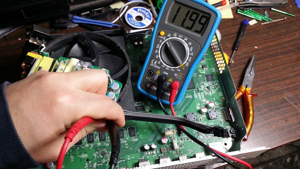

    Ho controllato l'alimentatore e mi sono accorto che staccandolo dalla console in uscita mi da la 12v mentre se lo collego al connettore della console mi da zero volt.
    In allegato immagini della prova che ho fatto.
    Sinceramente non ho idea da dove partire se c'è da controllare qualcosa sulla scheda e chiedo aiuto alla community.

    A naso c'è in corto qualcosa .... Hai risolto?
