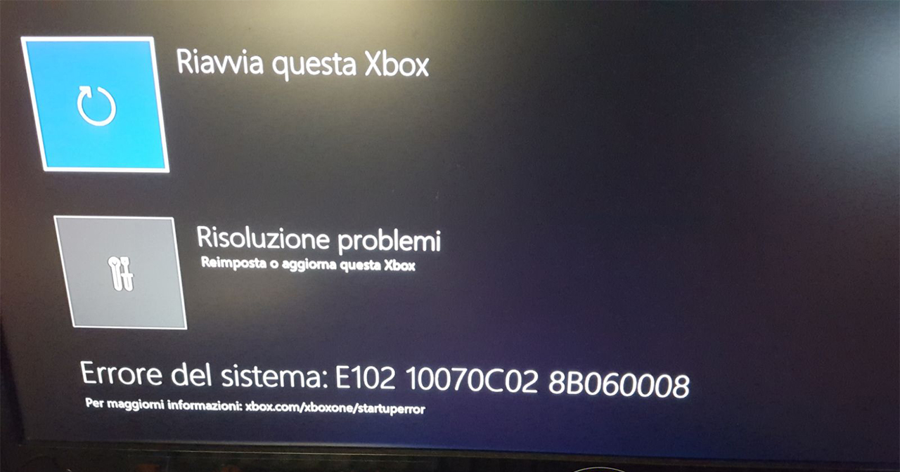

    ciao a tutti
    sono alle prese con una one che si avvia dopo 10 minuti per poi arrivare a questa schermata con errore del sistema:E102 10070C02 8B060008
    ho provato ad entrare in risoluzione problemi e fare le varie procedure di reset parziale e totale ma nulla di fatto. provato anche a fare aggiornamento da usb ma appena parte a caricarlo ritorna alla schermata di errore.
    è capitato già a qualcuno qualcosa di simile?io non sono riuscito a trovare soluzioni e a primo impatto mi sembra problema di hdd. leggendo sembra impossibile clonarlo senza avere problemi quindi attendo un vostro parere...
    grazie in anticipo

    Regular Member L'avatar di giulius88
    Apr 2014
    103
    grazie lo stesso ma ho appena risolto...ho seguito la procedura con ubuntu riuscendo a creare le tre partizioni e a inserire i vari file nel nuovo hdd.
    tutto risolto
