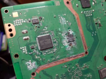

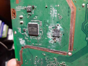

    Buongiorno a tutti, console con errore in oggetto. Cambio Hard disk, effettuo riprogrammazione completa ed ottengo lo stesso errore. Provo a inserire un cd e vedo che non prova nemmeno a tirarlo dentro. Spengo tutto e apro la console.
    .... Seguono immagini ......
    Nome: image001.jpg
Visite: 237
Dimensione: 34.3 KB
    Nome: image002.jpg
Visite: 269
Dimensione: 33.1 KB

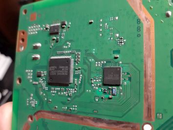

    Oltre all'imminente mal di testa e il tubo dei vaffa pieno che da li a poco si sarebbe convertito in fragorose bestemmie altisonanti, armato della mia indiscutibile pazienza ho iniziato l'operazione di pulizia.
    Nome: image003.jpg
Visite: 259
Dimensione: 38.6 KB
    Nome: image004.jpg
Visite: 197
Dimensione: 36.9 KB
    Dopo la pulizia, il lettore ha incominciato a prendere i dischi, ma il rumore dell'ottica non era incoraggiante.....
    Ottica che su un'altra console non dava segni di alcuno squilibrio mentale ...

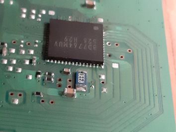

    Allora dopo una verifica della componentistica SMD, l'unico problema rimaneva il chip BD ......
    Nome: image006.jpg
Visite: 254
Dimensione: 30.9 KB
    Come si vede lontano un miglio, pista interrotta su uno dei pin in alto .....
