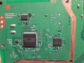

Buongiorno a tutti, console con errore in oggetto. Cambio Hard disk, effettuo riprogrammazione completa ed ottengo lo stesso errore. Provo a inserire un cd e vedo che non prova nemmeno a tirarlo dentro. Spengo tutto e apro la console.
.... Seguono immagini ......
Allegato 20386
Allegato 20388

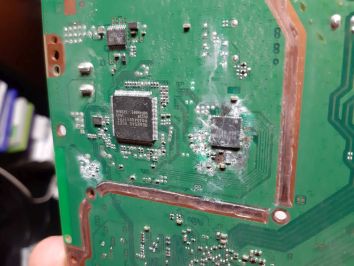

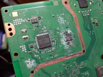

Oltre all'imminente mal di testa e il tubo dei vaffa pieno che da li a poco si sarebbe convertito in fragorose bestemmie altisonanti, armato della mia indiscutibile pazienza ho iniziato l'operazione di pulizia.
Allegato 20389
Allegato 20390

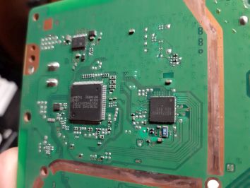

Dopo la pulizia, il lettore ha incominciato a prendere i dischi, ma il rumore dell'ottica non era incoraggiante.....
Ottica che su un'altra console non dava segni di alcuno squilibrio mentale ...

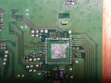

Allora dopo una verifica della componentistica SMD, l'unico problema rimaneva il chip BD ......
Allegato 20391
Come si vede lontano un miglio, pista interrotta su uno dei pin in alto .....
