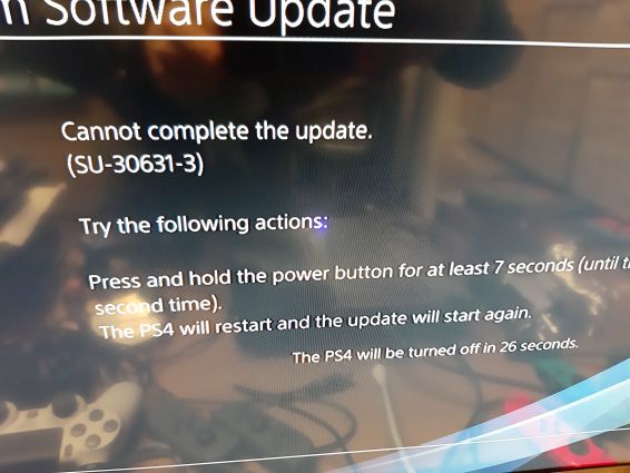

    Buongiorno, ho errore aggiornamento PS4 su-30631-3 allo 0% su fw 4.71
    Ho sostituito hard disk per sicurezza, cambiato due chiavette USB, scaricato recovery fw 4.71 e 5.05, provati entrambi.
    L'aggiornamento viene scaricato correttamente dalla chiavetta alla console, passa il primo stadio, ma quando deve iniziare l'effettiva installazione, al reboot rimane per qualche secondo sullo 0% e poi restituisce l'errore sopra citato.
    Consigli?
    Ho provato anche da recovery l'opzione 7 con lo stesso risultato.

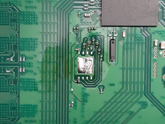

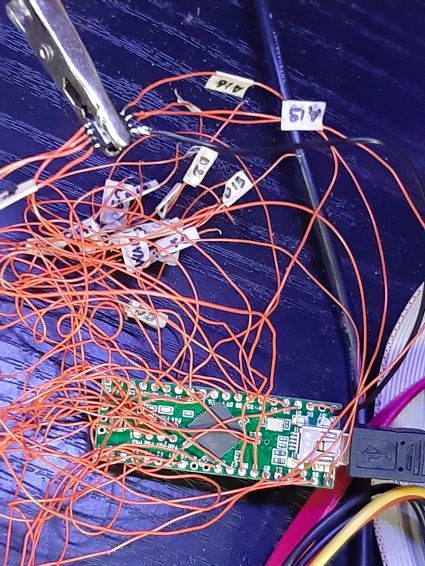

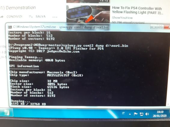

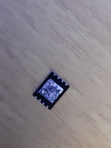

    Allora ragazzi, mi è entrata un altra console con lo stesso sintomo.
    Ho dissaldato la NOR, letta con teensy, verificati i dump che sono identici, estratti i files con il BwE PS4 NOR Validator e PS4_AC1D_Flash-Tool-master.... ma adesso? A parte un video youtube di un cinese non capisco cosa devo fare .... quale area/offset mi interessa ripristinare?
    Non trovo documentazione in merito .... help me!

    PS: il teensy ha tutti quei fili poichè lo usavo per le mod ps3

    Non è detto che devi per forza ripristinare la Nor, prima devi utilizzare il programma di BWE per verificare l'integrità del firmware del lettore.
    Qui trovi il suo Nor validator con la quale puoi anche estrarre i singoli files dal dump: [url]https://betterwayelectronics.com.au/downloads/BwE_PS4_NOR_Validator.rar[/url]
    Qui trovi il suo BWE wifi/BT patcher con il quale verificare il firmware ed eventualmente se necessario sostituirlo con la versione buona: [url]https://betterwayelectronics.com.au/downloads/BwE_PS4_WiFi-BT_Patcher.rar[/url]

    0x380000 -> 0x3A0000:
    SCE VTRM Region 0 Dynamic Header 1: 03000000 ✔
    SCE VTRM Region 0 Filler 1: ✔
    SCE VTRM Region 0 Static Header 1: 01000000 ✔
    SCE VTRM Region 0 Filler 2: FFFFFFFF ✔
    SCE VTRM Region 0 Static Header 2: 5343455654524D (SCEVTRM) ✔
    SCE VTRM Region 0 Dynamic Header 2: 0026 ✔
    SCE VTRM Region 0 Filler 3: 000000000000 ✔
    SCE VTRM Region 0 Dynamic Header 3: 0026 ✔
    SCE VTRM Region 0 Filler 4: 00000000000000 ✔
    SCE VTRM Region 0 Dynamic Header 4: 0010 ✔
    SCE VTRM Region 0 Filler 5: 0000000000 ✔
    SCE VTRM Region 0 Dynamic Header 5: 001D ✔
    SCE VTRM Region 0 Filler 6: 00000000000000 ✔
    SCE VTRM Region 0 Filler 7: FFFFFFFFFFFFFFFF ✔
    SCE VTRM Region 0 Dynamic Header 6 (Bottom Section Flag): FC ✔
    SCE VTRM Region 0 Filler 8: ✔
    SCE VTRM Region 0 PerConsole Block 1:
    09DE5C92719243AF3389A230F1944309529B9773DABBC0D770 6D1C4A65EBFA81F53391EEC209236EC1858BC4A764AF3BF257 E6450D68F8B32702A3018AC6DC793EAE4C9649ACE3BE63D6BC 3B49B16588F543CF709DEFFCB4616686E67EBB7359 ✔
    SCE VTRM Region 0 Filler 9: ✔
    SCE VTRM Region 0 Dynamic Header 7: 010000100000003800 ✔
    SCE VTRM Region 0 Filler 10: ✔
    SCE VTRM Region 0 Dynamic Header 8: 00 ✔
    SCE VTRM Region 0 Filler 11: ✔
    SCE VTRM Region 0 Dynamic Header 9: 100000000000003800 ✔
    SCE VTRM Region 0 Filler 12: ✔
    SCE VTRM Region 0 Dynamic Header 10: 01 ✔
    SCE VTRM Region 0 Filler 13: ✔
    SCE VTRM Region 0 PerConsole Block 2:
    2D65B229301D1E26FFD87FACC92835B80C94AAF8E072546E5F 5BEB5FB917D123 ✔
    SCE VTRM Region 0 Filler 14: ✔
    SCE VTRM Region 0 Huge Encrypted Block: ✔
    SCE VTRM Region 0 Huge Encrypted Block Entropy: 7.96 ✔
    SCE VTRM Region 0 Filler 15: ✔
    0x3A0000 -> 0x3C0000:
    SCE VTRM Region 1 Dynamic Header 1: 00000000 ✔
    SCE VTRM Region 1 Filler 1: ✔
    SCE VTRM Region 1 Static Header 1: 01000000 ✔
    SCE VTRM Region 1 Filler 2: FFFFFFFF ✔
    SCE VTRM Region 1 Static Header 2: 5343455654524D (SCEVTRM) ✔
    SCE VTRM Region 1 Dynamic Header 2: 0025 ✔
    SCE VTRM Region 1 Filler 3: 000000000000 ✔
    SCE VTRM Region 1 Dynamic Header 3: 0025 ✔
    SCE VTRM Region 1 Filler 4: 00000000000000 ✔
    SCE VTRM Region 1 Dynamic Header 4: 0010 ✔
    SCE VTRM Region 1 Filler 5: 0000000000 ✔
    SCE VTRM Region 1 Dynamic Header 5: 001D ✔
    SCE VTRM Region 1 Filler 6: 00000000000000 ✔
    SCE VTRM Region 1 Filler 7: FFFFFFFFFFFFFFFF ✔
    SCE VTRM Region 1 Dynamic Header 6 (Bottom Section Flag): FC ✔
    SCE VTRM Region 1 Filler 8: ✔
    SCE VTRM Region 1 PerConsole Block 1:
    09DE5C92719243AF3389A230F1944309529B9773DABBC0D770 6D1C4A65EBFA814DAB361073121330F2CECAEFECEB9C0C6311 A65C6835B7F148B65FD783D277647E52FBEA563BD9340B4A9A F457477778DDBB7D2710CC5B1D2DCB14ED7BBD1907 ✔
    SCE VTRM Region 1 Filler 9: ✔
    SCE VTRM Region 1 Dynamic Header 7: 010000100000003800 ✔
    SCE VTRM Region 1 Filler 10: ✔
    SCE VTRM Region 1 Dynamic Header 8: 00 ✔
    SCE VTRM Region 1 Filler 11: ✔
    SCE VTRM Region 1 Dynamic Header 9: 100000000000003800 ✔
    SCE VTRM Region 1 Filler 12: ✔
    SCE VTRM Region 1 Dynamic Header 10: 01 ✔
    SCE VTRM Region 1 Filler 13: ✔
    SCE VTRM Region 1 PerConsole Block 2:
    857A1401DE1776DEC0256BB90D6830403C0841A976801CB4CD 901F61F22FDA81 ✔
    SCE VTRM Region 1 Filler 14: ✔
    SCE VTRM Region 1 Huge Encrypted Block: ✔
    SCE VTRM Region 1 Huge Encrypted Block Entropy: 7.95 ✔
    SCE VTRM Region 1 Filler 15: ✔
    0x3C0000 -> 0x1FFFFFF:
    CoreOS Entropy: 8.00 ✔
    CoreOS Alternative Validation: ✔
    CoreOS Final Filler: ✔
    CoreOS Static Area 1: E1723A8556E48C6A64C690E310ECC9 ✔
    CoreOS PerFirmware Area 1:
    DD8D84A9A60CC0616131E27F56AC312EBD09BE9927623BE554 7EA67AC11A0516 ✔
    CoreOS Static Area 2:
    0E38EC0933F6A86D466362BA2E1952863310BDF1C335792D3A 9E28C6517DB2EB ✔
    CoreOS PerFirmware Area 2: A5B9258752195FBB38E23743EAC503A6 ✔
    CoreOS Static Area 3:
    001EB9CCF79BC5192C8F0160EB0FE00771A15B4DB95DE0D8E8 511E6F346CB45F ✔
    CoreOS PerFirmware Area 3: 68E7AE12ED5E4B2DDAB0D20A2C51A8E4 ✔
    CoreOS Static Area 4:
    DD2A0DF1C5E9E58246A9098517DC427A0B2B87B7236EC03331 D582DD3CCF0F75 ✔
    CoreOS PerFirmware Area 4: 6EC500D68FAAB856E8915AABE2B4724E ✔
    CoreOS Static Area 5:
    EB9F908DD4D3BB8733D76EB6A63D97D1EC3E0B1C6EA3EF0F2E 9E1F0EE9F0FC91 ✔
    CoreOS PerFirmware Area 5: 5F19ABA1BC85B920B947DAE675B81432 ✔
    CoreOS Static Area 6:
    B2C6AB031C7C7AFBD5ABD48F46736F68C25554D49CFE0B8127 3E05D70D34B392 ✔
    CoreOS PerFirmware Area 6: 6F2AE2DC8B7DE72BB52C25ABFCE81C4D ✔
    CoreOS Static Area 7:
    43B268466D7082B1D818F9E4D9DBDBDD2EFA8E1C6376360519 B8E890B2F4FB74 ✔
    CoreOS PerFirmware Area 7: 6C88C98068F15B03088F64B313B459AD ✔
    CoreOS Static Area 8:
    D78909D30C459FAA63CCA98F202FD91896DCA1335FDDAE44E8 26B3F666386971C656A4BD3FCBA01690E1A89C06F7110D4BD8 7563D365C9E89B6A1E024C6864627D0F23DBC01597BB176B1C 1BD1CD9D32B96523BFE393A61D6AEB447446112AE23814BC1B 178B4955F4120CB6957EC404B42D7D72D1B96AEBCD45B8E646 1B7FCD69A305E84A39334E91BBF5DA9911DBB67EF9F1CEBB4A ACC9FE15C997BEBD4CB38620436527D7F477F7E4A539D104E5 2538F2B004C0607BCCF38181E73DA5580F ✔
    CoreOS PerFirmware Area 8: AE096AB46622EFAA439307399313614E ✔
    CoreOS Static Area 9:
    8BE60D3DED6F678647E4515AC776032733F7B634B14C0C6022 9F14A360B06EA59E47E760BD778F04C9C52C399954CBFE ✔
    CoreOS PerFirmware Area 9: D2A698901A6038E4EED408FEB0511A52 ✔
    CoreOS Static Area 10:
    85BF9A10F6E99B0E12F21EB80DC1D1AA8527A3C11DAE9D5BFA 94EFDD69815445 ✔
    CoreOS PerFirmware Area 10: 5B4C3DD669DB54DF6D4F271F28FCC3CD ✔
    CoreOS Static Area 11: 3D51A6AD4FE4FD961654645B6FD95C91 ✔
    CoreOS PerFirmware Area 11:
    BAA104FD3BC813CD216E029E847DA45A0F511E4153D56D1CD3 E55EF0FCEA0E2A44E27AF205805BD9EED5900AB578CB7373E2 049C71E9D299FCDE7D04D7B48E880A14FFE1DA1401D3353758 59D582D6B6AE8B79CCE4093DDE071B8C47C7761D7BB21F2EEE F8B5209C8700FB687FFFE45CCA587B7BC789BE13F9CE00B9A0 5068BC4C3EB0EEC83CD2F7D013D7E9D1572A24D478C0B31E50 5BE6AC1DC1D19B991643E90C18A4B7E062415E5B8B9AA37DE0 A96889BF68DEB29DA7A409D8424D6681638F6DD4DFDB84013E AE16A758F4533C382D71AA10DC8A9A4B9824F48936250715C1 0450F13EB936BD8ECF7310D4F7BDBF997BB9DBEF78E9981132 0DCB59833C030F08E22E02FE27DED49CF3E5C2B2F8A5C75C7B AF6E50730982E85FC372196B6BFFAF9EDA6CEE12C53197B809 575BC85492A5EF7AFECC5474AC7CD7FA28CD3B377BA6A6983B 4552C2F87202F41BD93561799084D732DE0C188F5B8ED49B43 2AF27890FB69E289E6F7F73AAC804B7A3A773D50AC7E3F690A 7D5612B8FCA9326F1128112BFE89B1BF889CA34DD4778C0BEE A35D4F8E96252E0FA702DD4AA428E728D9FA7F1E216FEE2C75 7F669B66A363EC728308A6A8F2CE56C91FD487770FC8445496 3107A8FF9FBD5E26DCDCCEC8ED7D5A0A5F256E2F4AF2D66488 3280015B9A285296FD327FDE1B58B32476C7E0A520B59CF91A 2AF5DCE301E5E877CEAA6B4AE6D108122FFEE86EF55E0952D9 5E87D49A9DA5162F9F2D0EE52B77CD2EA9261BE38740A90CC6 5CDBDAAD71A46BDEEADEF6DFA99B85C77F5121EE6715DAF86A FE783893D42BDE021F32795C1A73D0F5ABEC8CCED94F1A970E 3AE1C74332E0EC134953E6EF07470770267C797AAD976F5C99 1053F477D3763E60B84060CFF9C739533CA89630AAD1E4B9F2 E17E8FD8FC6B ✔
    CoreOS Static Area 12 : ✔
    CoreOS PerFirmware Area 12:
    4DFE53125F80236136C7A638E95BC3D258D167C15EFDA8CD08 03F5EDC5273E7D68F475786EAFB1EE0D967497DC4A441DFEF2 3A7F7543DC6F85F182D219E7267B475C0A2432DF2ECD0CE3BD A445CD1DA79B3B1F9B7FE132CE29B169614A4A53712A22739B 00FC2CB60DBB25DC2A2DDEA5494EA8B5AD95DAB94D67725510 53FD442450B94097CF73B7EFC51977EA280389FBBA78B411F1 8276C54F1D575C630DF7FEB10CD975640835792E701D9D9A8A 47C576EC0C98A0CA8CE3DCD102000E7466B1DA4AAB706325DB A92C50C16C98771A5C5358720B3024ABEC171025105CD6887B A21773DDB0BAF6DC6C9F49AE7CAD05BB2C8975289AD6B937A3 D96D1984D5D31D23D3C6D98CD06108F5C9C012DA50E151DC79 833CAC78EE640969CAAF587EBBEB83BA6F3F835048D51B5ADE F802F33027671453973BAF87F76764E1D2ABE95FBAA69AF19F 875A354DCFA2394DDFAA6A0886CD75B8BB477F36F85597496C 48ABFAC39A4B0B4532E8CF5D89480DC4EE19BB0F5C7C240DFA C0BD80B00336F06B0E01027E6B959735BB41EB02D5A82F526C 3A4904D77FD0C53A8FF865BA6E757111B3955806A395857E4C 7143218BD0119C8921166865B7E6B398F5FC3E563F9F15029A 01961777C10A087F68AF7B76BEAA71230B1B71B6B1EBDA4733 8D5DC459AC5A1DE89BDF0FF5E18F6B7457CED12ADD9BDA790B DB04CE108847BF427EBFC64CE26CED485E508EBD7B557D23D2 FDCC103C7A60042A17B46DE281A1D0C9C5895DC8563AC88208 6672B31590F8D0E3EC120F3B2C591610D40F65A8C24ACC171C 25E941C830ECAB65E20BDD291CAF9AF5D3E0522C5224496E45 78A7916A0B3D81838D05A761100BAAC48568076E9FE6F3FF1C 981D4A3EEE9E5F167C3AA949A15FFF21692C177F47BBBC970A 18425CC5E740 ✔
    CoreOS MD5: 63B53E3E796F9CCA2351BEBDCD3D8F1D
    Repetition Checks:
    Static Repetition Check: ✔
    Dynamic Repetition Check: ✔
    Statistics:
    Entropy: 7.53 (94.13%) ✔
    FF: 3961632 (11.81%) ✔
    00: 850202 (2.53%) ✔
    Final Count:
    OK: 475
    Warning: 12
    Danger: 1
    Unlisted: 2
    Time to calculate: 25.483134 seconds.
    Feb 2014
    798
    Quello è il log della Nor, hai utilizzato il wifi/bt patcher per verificare il firmware del lettore?? Comunque prego, non c'è di che!
