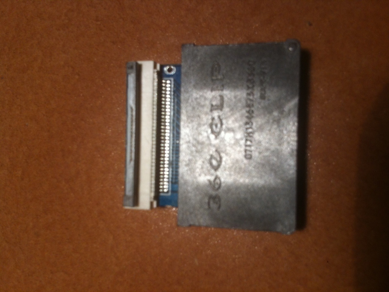

    Ecco qui di seguito la clip aveva il bollino rotondo dall'altra parte io lo ho rimosso per vedere se la situazione migliorava
    Fammi sapere che ne pensi?
    La solita clip :/ hai il flat oppure l adattatore per saldare?

    Adattatore grazie
    Stasera ti scrivo dove saldare
    162
    Sei un grande!!!!
    Grazie
    Progskeet=Segnale=Clip
    P41 = IO7 = IO7
    P40 = IO6 = IO6
    P39 = IO5 = IO5
    P38 = IO4 = IO4
    P37 = IO3 = IO3
    P36 = IO2 = IO2
    P35 = IO1 = IO1
    P34 = IO0 = IO0
    P09 = CLE = CLE
    P08 = ALE = ALE
    P07 = WE = WE
    P06 = RE = RE
    P05 = CE_A = FCE1
    P04 = WP = WP
    P02 = R/B# = FRB1
    e poi 3.3v a VCC e GND a GND
    ricordati di pulire i contatti della nand prima di mettere la clip e fai un pò di pressione durante la lettura/scrittura
    per il progskeet usa i penultimi bitstreams
