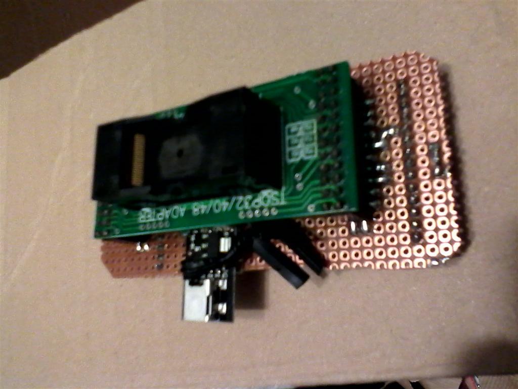

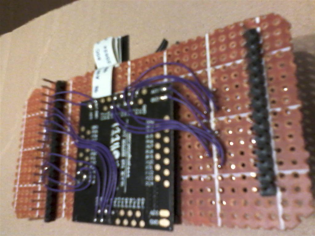

    Finalmente sono riuscito dopo innumerevoli tentativi a flashare e poi ridumpare due volte la seconda nand, quella in cui non ero mai riuscito a scrivere dati coerenti. I due dump dopo il flash confermano che ciò che ho scritto è uguale a ciò che ho letto. Ora la prova del nove sarà risaldare le nand sulla console e verificare che tutto sia andato per il verso giusto.
    Configurazione definitiva (anche se ci ho messo una vita a concludere il tutto, sarebbe da appurare cosa crea instabilità di riconoscimento delle nand e flash errati):
    - Bitstream 1223, i penultimi.
    - Cavo flat da 200mm schermato, anziché quello in dotazione che è da 400mm non schermato.
    - Nand dissaldate da mobo e installate su zif socket tsop48.
    - Alimentazione esterna stabilizzata.
    - R7 chiuso di default e R8 aperto di default.
    - CE# primary collegato e CE# secondary non collegato.
    - Switch con led spento.
    Confermo che il test dei cortocircuiti presente su WinSkeet40000 non dà mai esito positivo con ProgSkeet 1.2 e bitstream 1223, mentre invece se utilizzate il bitstream 2121 il test funziona correttamente. Almeno, io nei miei test ho notato questa cosa.
    Complimenti, ma mi chiedo come mai visti inumerosi problemi di instabilità sfotware o hardware che siano vengono rilasciati i software e i flasher se i loro funzionamenti devono avere quasi del miracoloso

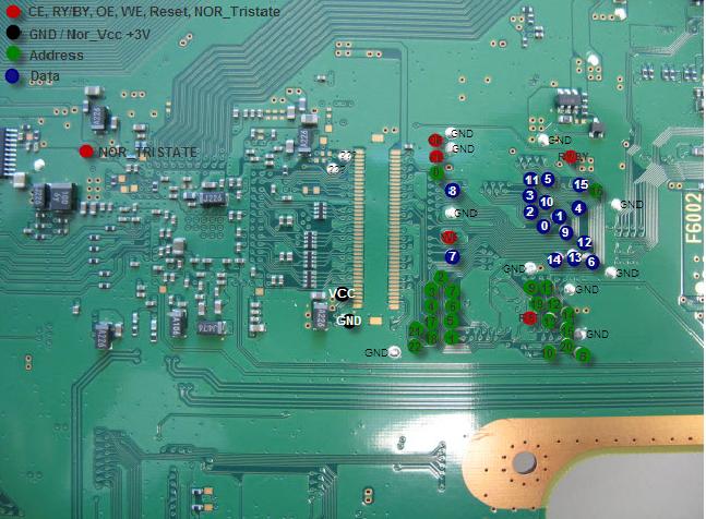

    salve ragazzi vi porto la mia esperienza
    ho montato piu' volte il prog 1.2 su una Dyn-001 con ps3 accesa (praticamente i 3,3 volts non li ho collegati
    sul progskeet dalla scheda madre della ps3) seguendo questo schema.
    Progskeet 1.2: esperienze e soluzioni di montaggio-immagine.jpg
    winskeet mi da' address errato.
    Ho ripetuto piu' volte l'installazione ma continuo ad avere lo stesso problema.
    Nell'ultima prova ho notato che la ventola della ps3 frulla molto piu' velocemente subito dopo
    l'accensione della ps3.
    Visto che utilizzo una schema usato per il prog 1.1 sbaglio qualcosa?
    Ho un dubbio sul prog 1.1 il pin #WP non vine preso in considerazione
    mentre sul prog 1.2 lo devo collegare. Dove e' questo punto sulla mobo?
