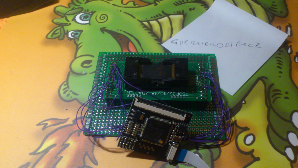

    eccomi prima del solito
    Ricapitolando:
    -dumpato le 2 nand di una piastra SEM, montate su ZIF TSOP 48
    -con progskeet 1.2 penultimo bitstream (vedere il mio post precedente) perchè l'ultimo non funziona.
    -unito,patchato,ridiviso i dump con flowrebuilder
    -scritta una delle 2 nand, ridumpata e confrontata con HxD e i 2 file sono identici!!!
    Quindi sembra che almeno su NAND sai possibile leggere/scrivere con Progskeet 1.2
    Progskeet 1.2: esperienze e soluzioni di montaggio-8316346540_b842558cd5_b.jpg
    Per darvi un'idea dei tempi di scrittura questo è quel che compare in Winskeet
    Ultima modifica di guerrierodipace; 28-12-12 alle 00: 22

    R: Progskeet 1.2: esperienze e soluzioni di montaggio
    Guerriero hai usato alimentazione esterna o da progskeet?
  17. #117

  18. #118
    guerrierodipace
    ora uppo una foto.
    No alimenta il progskeet.
    L'unica modifica è la versione di bitstream.
  19. #119
    ora uppo una foto.
    Ottimo, quindi anche R7 e R8 come immaginavo vanno già bene così come sono di default.
