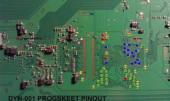

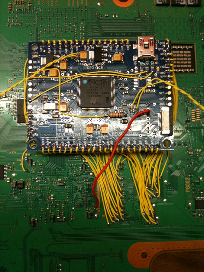

    Come da titolo ho un problema ad effettuare il dump della NOR Macronix su scheda DYN-001 con Progskeet 1.1 convertito in 1.2
    Seguita la guida e montato il progskeet con i fili però quando avvio Winskeet e dopo avre impostata la versione della NOR corretta, successivamente cliccando su Dump CFI nella scheda NOR,
    non accade nulla.
    Mi sono in tantino impantanato, non saprei come proseguire.
    PS: R8 chiuso e R7 chiuso
    Grazie per un qualsiasi suggerimento.

    I collegamenti li hai fatti come fosse un progskeet 1.1 o 1.2?
    Alimentata da progskeet?

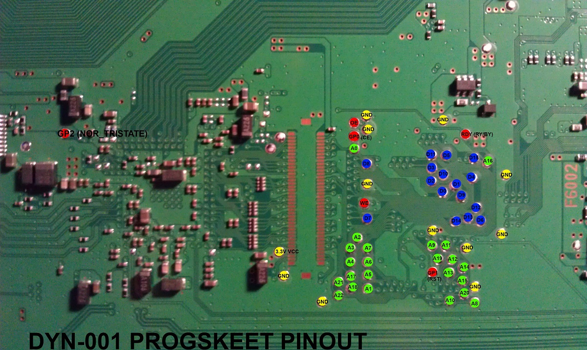

    Allora ho seguito questo schema.

    Nel tutorial di conversione trovi il pdf con i nuovi pin da usare,tu hai saldato ,usando quell'immagine,nei punti con lo stesso nome nel progskeet? Se si hai sbagliato
    Si ho saldato esattamente come da schema

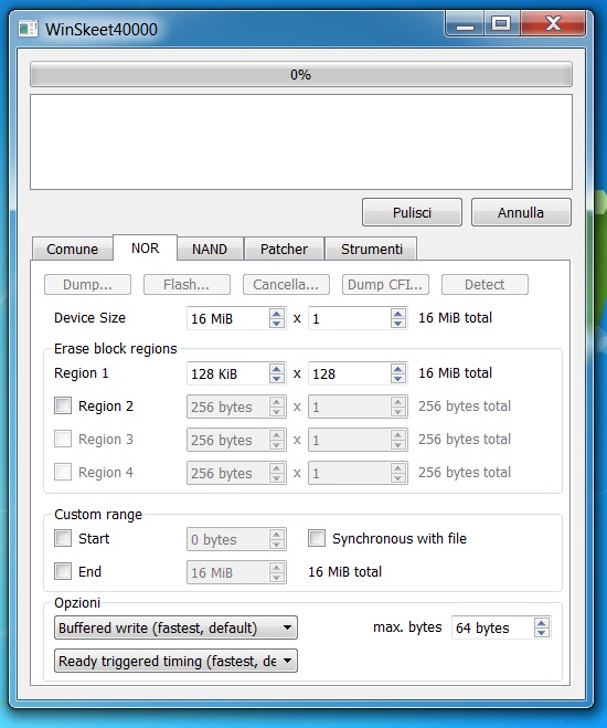

    Ok seguita la tua procedura, collegato il Progskeet con usb al PC con R8 aperto e R7 aperto.
    Data l'alimentazione alla ps3 e accesa, atteso 10-15 sec. e chiuso lo switch R7, il pc mi riconosce il Progskeet.
    Avviato Winskeet come amministratore e selezionata la NOR corretta dalla scheda Comune, poi scheda NOR e cliccando su Dump CFI rimane tutto fermo come se niente fosse, allego foto.

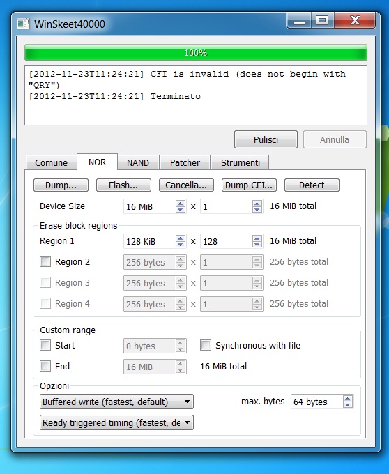

    Una volta scollegato mi riporta questo errore
