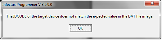

    SUl software ti do ragione perchè io cerco di programmarlo con l'infectus ma da sempre lo stesso errore
    .Allegato 7030

    Si si scusa l'injectus . lo rileva ma il progskeet con l'altra board di collegamento no..
    E come ti ho mostrato mi da quell'errore quando faccio la verifica del file DAT

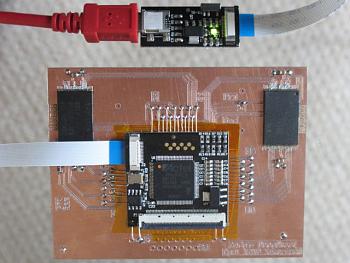

    guardate che bel lavoro ha fatto questo modder....peccato non riesca a leggere
    Spieghiamo un po meglio come funziona il progskeet-progskeetv1.2-flash-interface-pcb.jpg
    Tommino81 likes this.
  10. #90
    Perchè per come la vedo io non puoi alimentare 2 nand con il solo chip... è troppo... con una simile configurazione serve alimentazione esterna per forza
    E parlo per esperienza... la lettura stabile alimentata via Stabilizzatore ma tramite la stessa USB di progskeet ce l' hai solo con una NAND. Con due usi una seconda porta USB solo come alimentazione.
    Cmq bel lavoro veramente bel lavoro, implementato un pochino sarebbe un aggeggino nn male

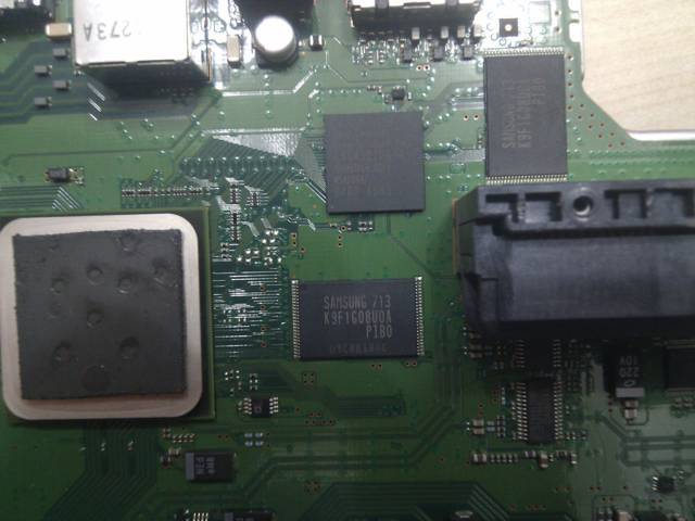

    ciao raga domani provero' ad effettuare il dowgrade, volevo chiedere, ho smontato la ps3 60gb mi dite se queste sn 2 nand? le samsung
    Spieghiamo un po meglio come funziona il progskeet-img_20121123_190708-fileminimizer-.jpg
  15. #95
    Si sono loro
  16. #96

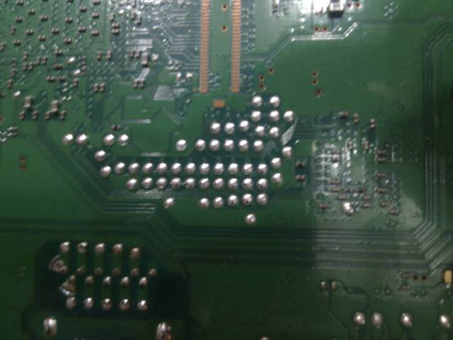

    435
    sono questi i punti su cui saldare il progskeet? come faccio a sapere la numerazione?
    Spieghiamo un po meglio come funziona il progskeet-img_20121123_201451-fileminimizer-.jpg

    435
    raga mi dite se devo saldare su questi punti , come faccio a capire la numerazione? è una ps3 fat 60gb 2 nand samsung
