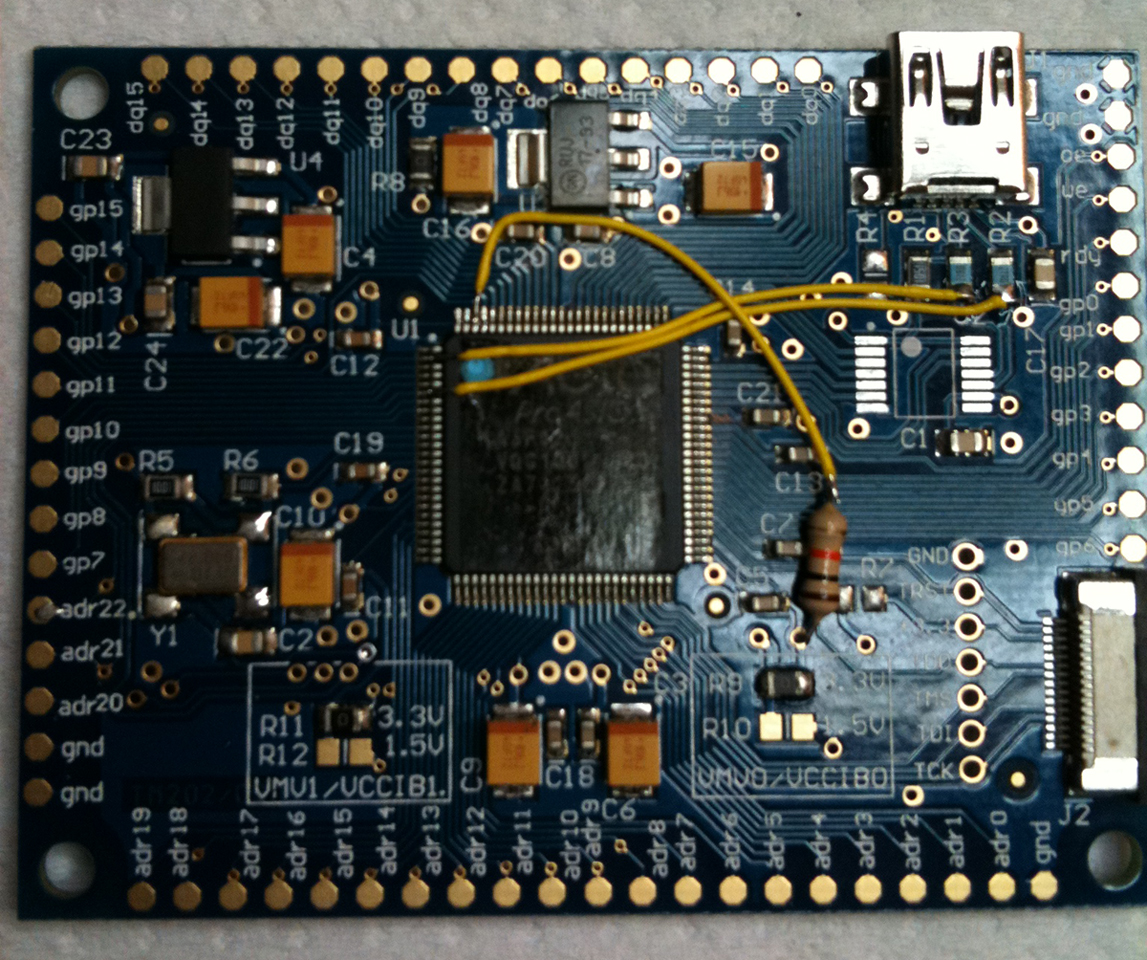

    Salve a tutti, come da titolo ho convertito il Progskeet 1.1 in 1.2 seguendo la guida di Razorbacktrack e la procedura è andata a buon fine per quanto riguarda la sua programmazione.
    Dopo ho rimosso il componente e fatti i ponticelli necessari per la versione 1.2, ma quando lo collego al PC la periferica non viene riconosciuta anche installando il suo driver preso dal sito ufficiale.
    Vi allego la foto della modifica fatta al Progskeet, sinceramente non so che altro fare.

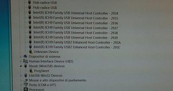

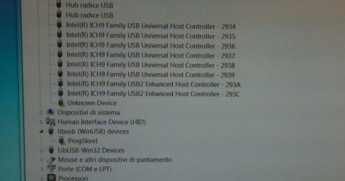

    Questo è quello che mi riporta Windows quando collego l'USB

    Scusa se lo dico,ma LOL xD dopo la conversione,il mio progskeet 1.0 viene visto sempre mentre prima no. Comunque sia,ho controllato i pin della tua foto e le saldature sono giuste.

    I pin sono corretti controllato più volte con il tester e non ci sono corti tra loro.
    Provato anche su 2 PC ma con lo stesso cavo USB, proverò più tardi in laboratorio con un'altro cavo.
