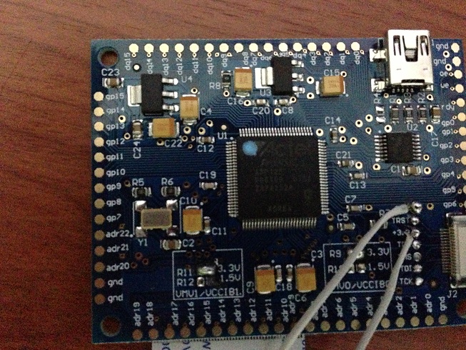

Salve,
ho un problema con questo enigmatico programmatore per ps3 con l'uso del kit solderless per nand.
Il problema è quando vado a far partire il dump della memoria, il programma winskeet (usato su windows 7 ultimate 64bit) si blocca alla lettura del blocco 1 senza andare avanti
Il progskeet è stato programmato con l'injectus con il bitstream ProgSkeet_Retail_SL_NAND111126.dat (ho provato sia saldando il progskeet all'injectus sia usando il cavo flat) ma con il solito risultato
R11 e R9 sono chiusi, ho fatto 2 prove: la prima alimentando l'adattatore 50pin -> 2x32pin dal progskeet saldando il +3v e gnd, la seconda alimentando direttamente la scheda madre della ps3 con un alimentatore per pc ma il risultato non cambia, rimane bloccato al dumping del blocco 1
L'ultima prova l'ho fatta usando un mac e iskeet ma niente...
A questo punto non so più cosa fare, ho cambiato anche cavo usb (all'inizio usavo quello per la ricarica del pad ps3), potrebbe essere difettoso il progskeet?
Spero di trovare una soluzione a questo problema...
Posso avere le foto del montaggio (se hai ancora tutto attaccato)?
Una cosa: hai applicato il fix su R\B come da tutorial?
Hai provato il ProgSkeet_Retail_Default111006.dat? Io uso quello per i miei 2 progskeet (uno per NAND e uno per NOR)

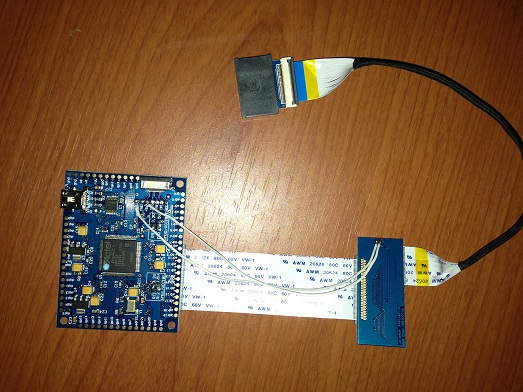

Allegati: 2
Ah, mi ero dimenticato che stò utilizzando la clip nand, per questa non si deve aggiornare al bitstream ProgSkeet_Retail_SL_NAND111126.dat ? si possono usare anche i precedenti?
Per il fix r/b ti riferisci allo stabilizzatore ME1117st33? se si non l'ho utilizzato, è indispensabile?
Allegato 7115Allegato 7116
Se usi la clip il motivo dei problemi è quello... le clip sono problematiche l'ho sempre detto...
Cmq per le CLI serve il bitstream SL
Allegati: 2

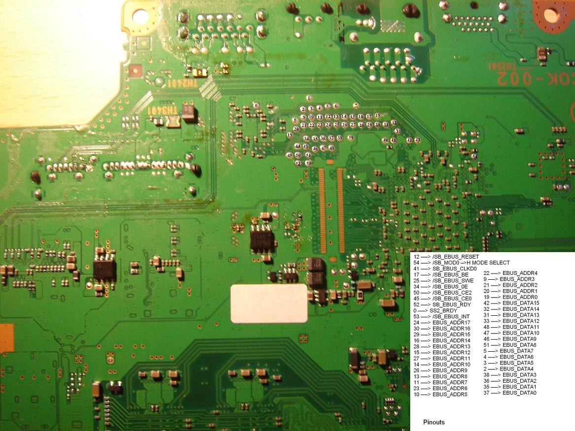

In rete ho trovato dei punti di saldatura abbastanza facili per una ps3 fat con scheda madre cok-002
Posso usare questi per la mia 60gb?
Allegato 7194Allegato 7195
Se sono per la COK-002 provali
