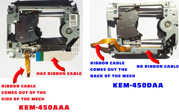

    Mi sa che c'è un epidemia! Me ne hanno portata una oggi, e come voi ho iniziato a cercare, e sono venuto a capo, forse del fatto che il codice kem-450daa o kem-450aaa si riferisce alla lente, e non a tutto il deck.
    Infatti ho trovato questa immagine dei due deck, che ovviamente sono diversi
    Ora vi chiedo cosa comporta cambiare la sola lente, invece di tutto il deck? Così facendo posso prendere una kem-450aaa, come suggerito da ziopippo, che sono molto + diffuse delle daa.
