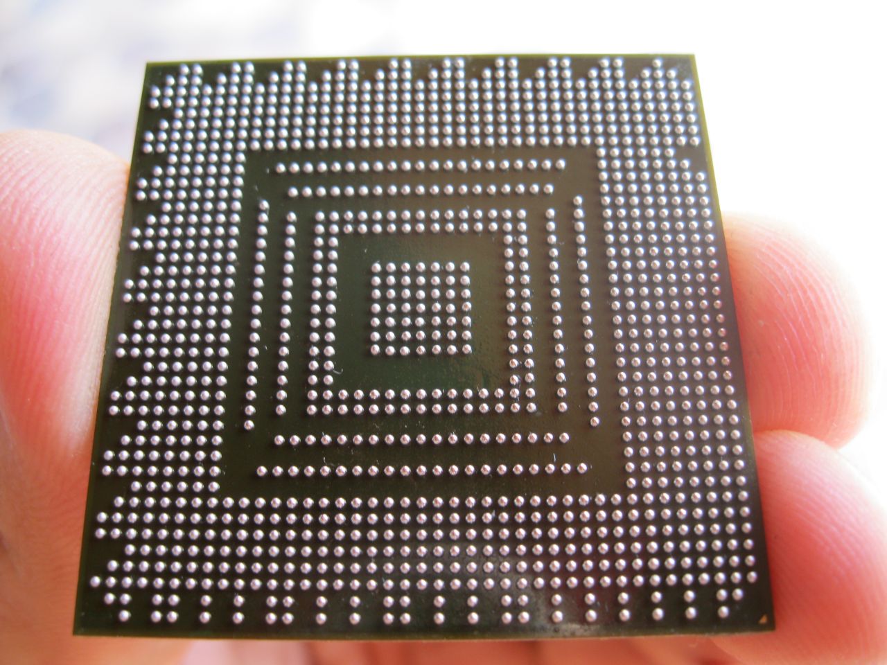

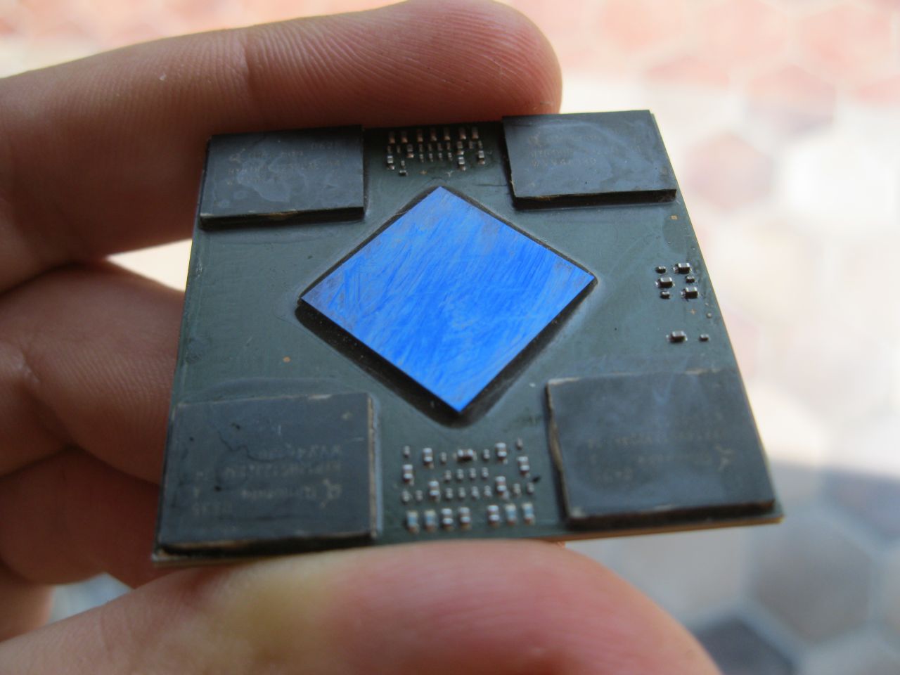

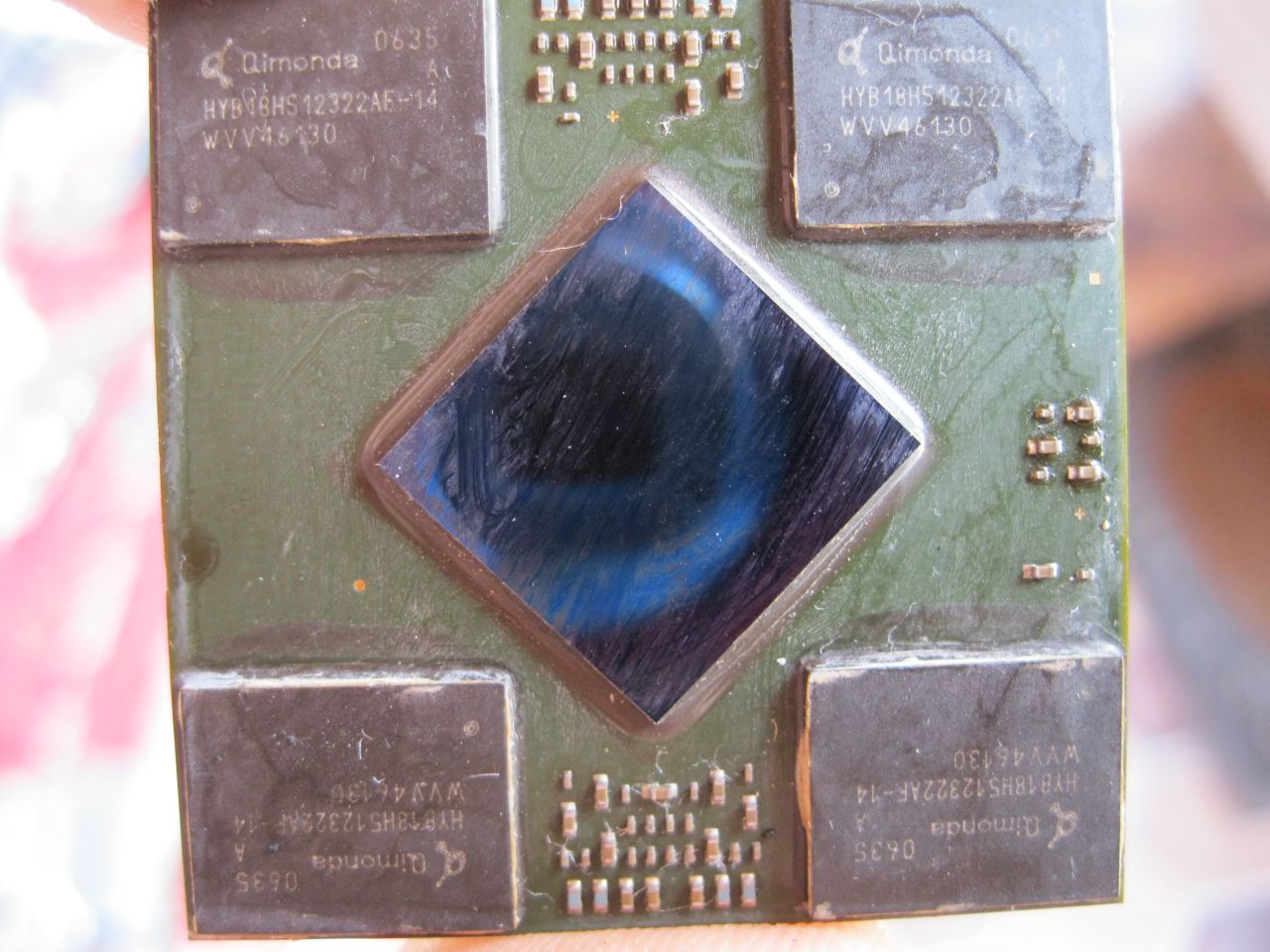

    Scusa Titty, forse non mi sono spiegato bene.
    Ho effettuato il distacco della GPU, come in foto
    Reballing PS3-image009.jpgReballing PS3-image011.jpgReballing PS3-image022.jpg
    Prima di effetturare il reballing e il riattacco al PCB, come posso verificare la sua integrità?

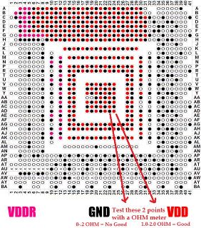

    Era sfuggito anche a me il post..era meglio scrivere in rework\reballing.
    Eccoti come testare la GPU

    Varese
    940
    Grazie ZioPippoSSJ, scusate se ho sbagliato sezione

    Monza
    1,044
    sistemato, refresha la pagina
    Varese
    940
    Oh finalmente! Quando vengo a monza ti offro una minchia di pizza
    Non hai idea da quanto tempo sto cercando sta cosa
