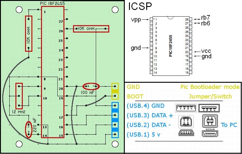

    rischio di diventare indisponente, ma esiste una guida per costrurla ?
    Il ProgSkeet posso dissaldarlo?
    Ultima modifica di BigBenjo; 11-11-12 alle 15: 20
    No, nn l'ho fatta, ti passo lo schema per costruirlo. Poi cerca l' Illnes groopic per il file da caricare sul PIC

    Nei prossimi giorni (sto aspettando la basettina fotoincisa) pensavo di fare un piccolo tutorial sulla PSGrooPIC se può essere utile.
    P.S.: Titty pensavo di caricare l'HEX 2.4 di PSGrooPIC anziché quello di iLLNESS, dovrebbe andar bene comunque, vero?
    Basta sia un hex per il FSM... io uso l' ILLNESS

    Ho visto lo schema ed è di semplice realizzo, solo il mio problema può essere reperire il PIC e programmarlo, in quanto senza programmatore e senza l'HEX.
    Potreste venderlo voi ?? (Anche già il Jig completo volendo...)
    Googleando ho trovato un programmatore PIC USB (nessun mio pc in casa ha porta seriale o parallela), ma solo quello mi costa sui 35€ + spedizione....
    Prova a vedere in sezione Vendo del Mercatino se qualcuno ne vende. Questo thread non è per annunci di vendita o acquisti, non si può fare al di fuori della sezione apposita (che è appunto il Mercatino).
    Puoi costruirti l'ART2003 per programmare il pic,lo schema è molto semplice
