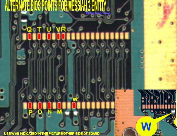

Salve ragazzi in questi giorni mi sto sbattendo per rianimare la suddetta console, che ho rimediato da un amico non funzionante dopo tentativo di modifica. Appena aperta ho notato subito un maxicorto sul bios che ho provveduto a sistemare con mooolta pazienza :D però poi ho notato che sempre in zona bios mancano due resistenze; sotto consiglio del pusher ho provato a fare solo un ponticello ma purtroppo la console non si avvia, o meglio lo schermo rimane nero anche se sento che le ventole girano, il carrello si apre e se inserisco un disco parte anche la lettura.
Il modello della console è V7, secondo voi questo problema dello schermo nero dipende da quelle due resistenze che non ho rimesso oppure mi sta sfuggendo qualcos'altro ?

non far caso al matrix che avevo messo solo per fare una prova, comunque dalla foto si notano due cose:
1) Ovviamente le due resistenze che mancano
2) Analizzando bene con la lente d'ingrandimento mi è sembrato che il pin cerchiato di giallo avesse la piazzola "sospetta" così sono andato a cercare col tester punti alternativi per quei punti (purtroppo in rete non sembrano esserci schemi alternativi per v7) e l'unico riscontro che ho trovato è quella fila di piazzole che sono sotto al matrix nella foto (secondo cerchio giallo) ed in effetti non sono riuscito a trovare la corrispondenza con quel piedino sulla piazzola (mentre l'ho trovata con tutti gli altri piedini di quella fila del bios). Quindi suppongo che se qualcuno che dispone della mia stessa scheda madre mi fa la cortesia di vedere col tester dove corrisponde quel piedino io poi potrei fare un semplice collegamento col filo e ripristinarlo

dovrebbero essere gli alternativi sul retro
Allegato 4450
ok quel pin in effetti non faceva contatto, purtroppo però anche dopo aver sistemato il collegamento la console continua a dare schermo nero. C'è un modo per testare se si è bruciato il bios ? eventualmente avete altre idee ?
