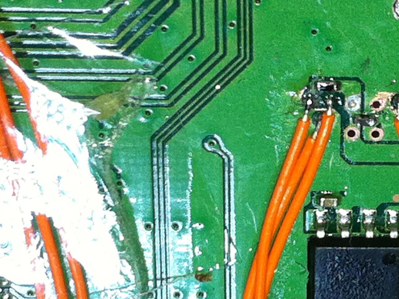

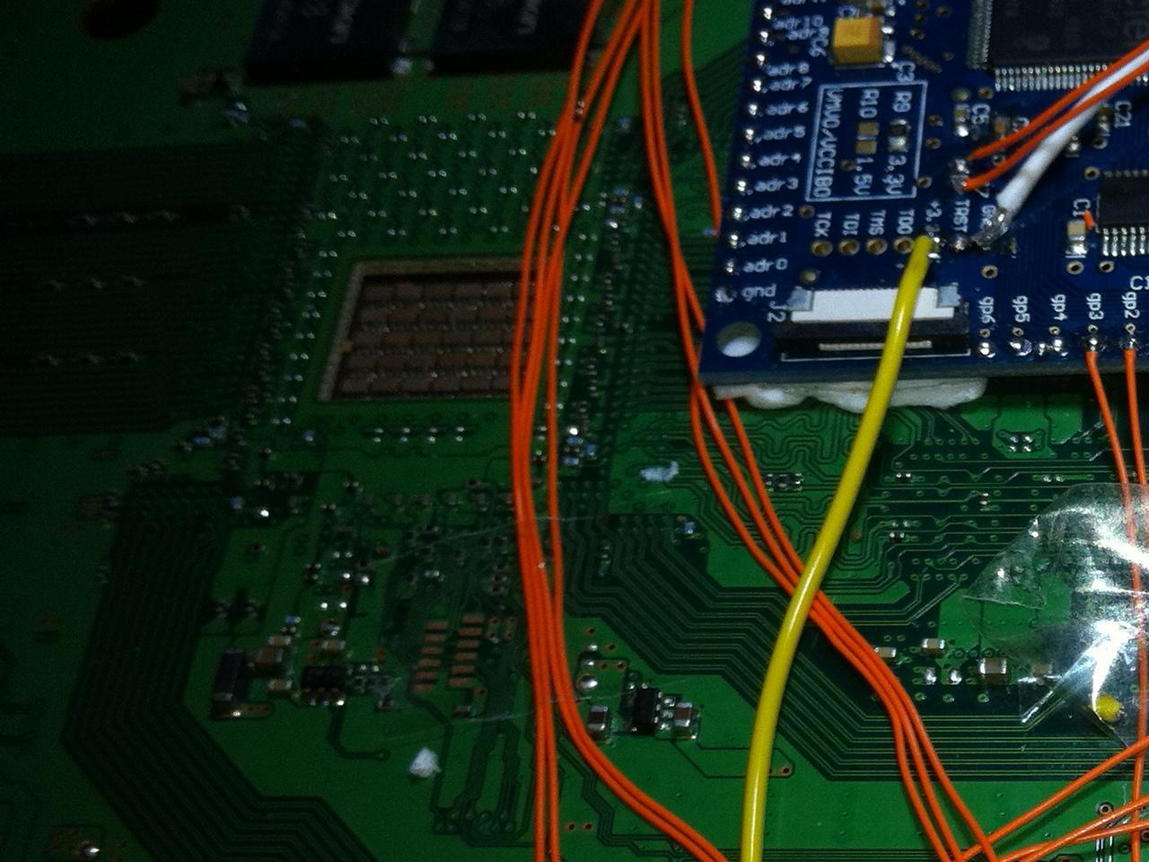

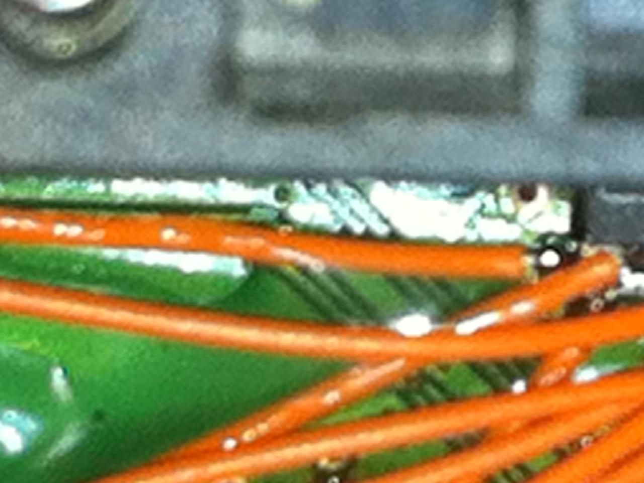

    Ciao, posto le foto dell'installazioneConsiglio installazione progskeet-prog-2.jpgConsiglio installazione progskeet-prog-1.jpgConsiglio installazione progskeet-immagine-012.jpg

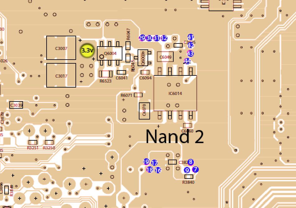

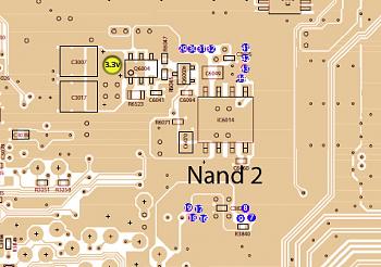

    Ok, risolto con xp, è partito il dump per come da immagine al blocco 525 ha dato errore, poi è arrivato fino in fondo, ho riprovato a fare un altro dump, peggio del primo ancora più errori, e poi non mi crea due file, ma uno solo. Ho anche provato a rifare il'installazione, però stavolta eseguendo solo lo scahema che ho postato, che sarebbe per la nand 1 o 2, non lo sò, comunque, fatto il test sul programma winskeet, che rivela i corti, e dice che ce nè una marea, ho rifatto il dump e via via riscontra degli errori di lettura. Una cosa che ho capito e che non è colpa mia è, che se guardate i punti 7 8 9, con il test sarebbero collegati assieme, cioè in corto ma come è possibile, se lo schema dice di collegarli lì?
    Anteprime Allegate Anteprime Allegate Consiglio installazione progskeet-sem01-points-nand-2.jpg
