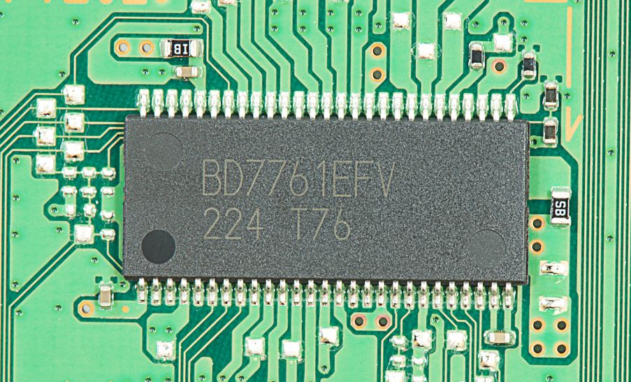

    raga buonasera , ho questa super slim che non rileva il disco , la lente si muove slo per qualche secondo , ma il disco rimane fermo , presumo sia il motorino , ho provato tenendo aperto lo scorrevole sopra , e tenendo premuta la levetta che rileva il carello chiuso , ed il disco non gira , non avendone unaltro per provarlo , volevo esculdere il controller , ho fatto una misurazione col tester sui condensatori del segnale sata , dove andrebbe saldata la QSV del cobra ode , posto la foto , voi che ne pensate ?

    Ciao, qualche tempo fa ebbi un problema uguale su una 3k e risolsi sostituendo il fusibile sulla linea 5V dell'IC driver che è quello che invia la tensione ai motorini.
    Controlla i due fusibili in quella zona
    Nome: bdicdriver.JPG

    Edit : ok @patrickstar , domani do un ulteriore verifica ai 2 fusibili nei pressi del modulo IR , e forse un amico mi sta prestando un gruppo ottico , cosi vedo di provarlo anche
