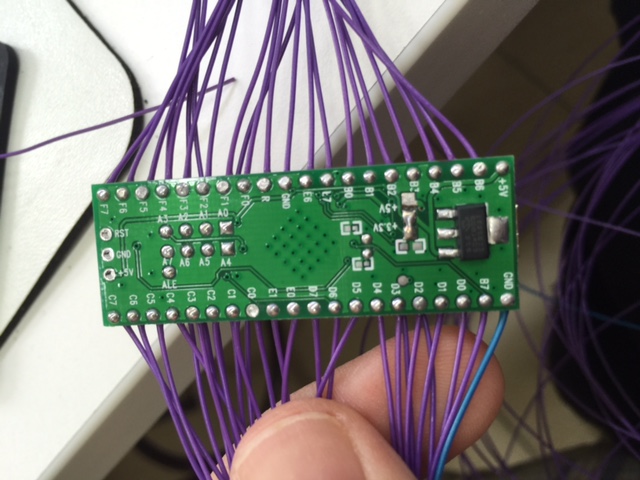

    Vi è mai capitato una versione del genere? Siccome mi sono perso il mio per via del trasloco ne ho comprato un'altro e vedendo sotto al tensy ho notato che sono cambiate delle cose....
    Tagliando la pista sul 5V mi dà lo stesso continuità....
    Molto strano

    Comprato da dove?

    E' un "clone"

    wow.... Mi è andata Bene....
    Come posso rimediare? Anche perchè funziona però volevo isolare i 5V come da tutorial.

    Risolto il problema dei 5V.

    Citazione Originariamente Scritto da Blackck Visualizza Messaggio
    Io l'ho risolto cosi:
    Ovvero tagliare anche la pista sottostante...
    Se tu avessi postato la soluzione anche per i posteri...sarebbe stata buona cosa!

    un mesetto fa un altro utente ebbe lo stesso problema, alla fine continuò ad usarlo con la doppia tensione, chissà se è ancora funzionante, forse sei stato l'unico a risolvere

    Mah, l'unico non credo, semmai forse a condividere si..

    Mmmm, avevo aperto una discussione anche io tempo fa , cmq si dopo aver demolito tutto il teensy , combinato un colabrodo , peggio di come se avesse fatto la guerra , alla fine ho risolto come dice paolone . black si puo ritenere fortunato , xk quando la apri io la discussione , diciamo che nessuna mi ha cagato , dunque ho dovuto smembrare il teensy prima di trovare la soluzione .
