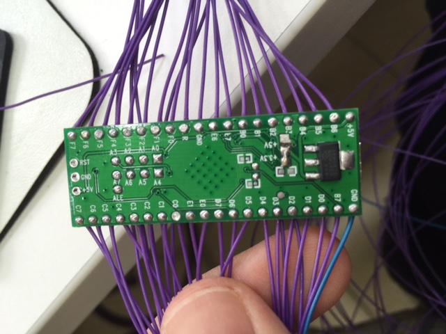

Vi è mai capitato una versione del genere? Siccome mi sono perso il mio per via del trasloco ne ho comprato un'altro e vedendo sotto al tensy ho notato che sono cambiate delle cose....
Tagliando la pista sul 5V mi dà lo stesso continuità....
Molto strano
Allegato 19577
wow.... Mi è andata Bene....:uncomfortableness:
Come posso rimediare? Anche perchè funziona però volevo isolare i 5V come da tutorial.

Risolto il problema dei 5V.
Blackck
Io l'ho risolto cosi:
http://i64.tinypic.com/330z5og.jpg
Ovvero tagliare anche la pista sottostante...
Se tu avessi postato la soluzione anche per i posteri...sarebbe stata buona cosa!
un mesetto fa un altro utente ebbe lo stesso problema, alla fine continuò ad usarlo con la doppia tensione, chissà se è ancora funzionante, forse sei stato l'unico a risolvere

Mmmm, avevo aperto una discussione anche io tempo fa , cmq si dopo aver demolito tutto il teensy , combinato un colabrodo , peggio di come se avesse fatto la guerra , alla fine ho risolto come dice paolone . black si puo ritenere fortunato , xk quando la apri io la discussione , diciamo che nessuna mi ha cagato , dunque ho dovuto smembrare il teensy prima di trovare la soluzione .

Ciao Pa0l0ne. Ascolta il ponticello va fatto lo stesso se si monta il regolatore oppure se non lo si monta giusto? Vorrei sapere sto regolatore c'è qualcosa di equivalente? Costa un botto originale. Tanto per quello che serve.. Ho visto il lavoro che hai fatto con la basetta. E mi è piaciuto Molto ordinato e stabile per poterlo riusare. Fammi sapere Grazie.
