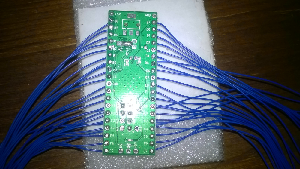

    Ciao db151 Grazie del consiglio. Tu hai fatto il taglio piste come Pa0l0ne ? Poi che hai fatto hai ponticellato?

    Si solo taglio piste come ti ha consogliato paolone , ma alla fine lo puoi usare anche verginello , se ti serve x il dowmgrade e saldarlo sulla monthboard va bene anche a 5v , o ti fai il taglio , e lo usi senza regolatore , e colleghi alla play solo gnd , settaggio che sto usando sul clone , ovviamenye xo se devo fare il downgrade con zif su dual nand uso quello originale pjrc con regolatore entaglio piste per stavilizzare i 3.3 v , vao tramquillo , anzi moviti a chiure sta play e prendiamo sti soldi ahhaha
    INVIATO DAL MIO LG G4
    PS: si ho ponticellato i 3v , scusa mi ero dimenticato di scriverlo

    No la play e ancora montata.. E la mia.. Il cliente lo devo contattare affinché me la porti.
    Ho appena collegato i cavi. In pratica ho seguito i tagli di Pa0l0ne e ho fatto il ponticello.Nome: WP_20160214_003.png

    Ok allora procedi tranquillo , e mi raccomando se è una fat , aggiungi qualche gnd in più

    No no sono entrambi slim.. Il gnd lo metto più spesso. Grazie db151.. Ascolta sulle fat tu non usi il cnone?
    Jul 2014
    175
    Si si certo il clone , intendevo dire che uso quello originale solo per le dual nand con lo zif
