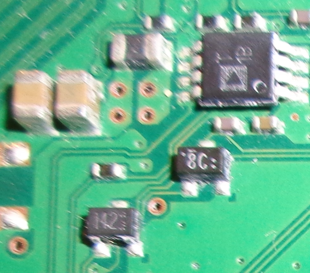

    sul datasheet come 42 mi porta diodo scottky
    DrSchottky
    Io leggo un 142, ma su quell'1 non sono troppo sicuro.
    Molfetta
    1,430
    Bisogna attendere un riscontro visivo certo.
    Inviato dal mio XT1032 utilizzando Tapatalk

    142 e' in package sc70 6 pin
    io ho interpretato H2 oppure M2 e mi porta transistor
    DrSchottky
    Io ho una mobo con sopra questo, più di così non posso fare.

    È lui M2, cos'è allora?

    se e' M2, mi porta questo:
    M2 BFR31 Phi F SOT23 BFW12 BF245

    a guardarlo bene sembra 142, gran bel dubbio
    @gigigadda, domattina guardo se ho una scheda uguale in giro per il Lab.
    se vuoi te lo stacco e te lo invio
    comunque e' 142 la sigla,

    Grazie lo stesso, reperito nei dintorni.
