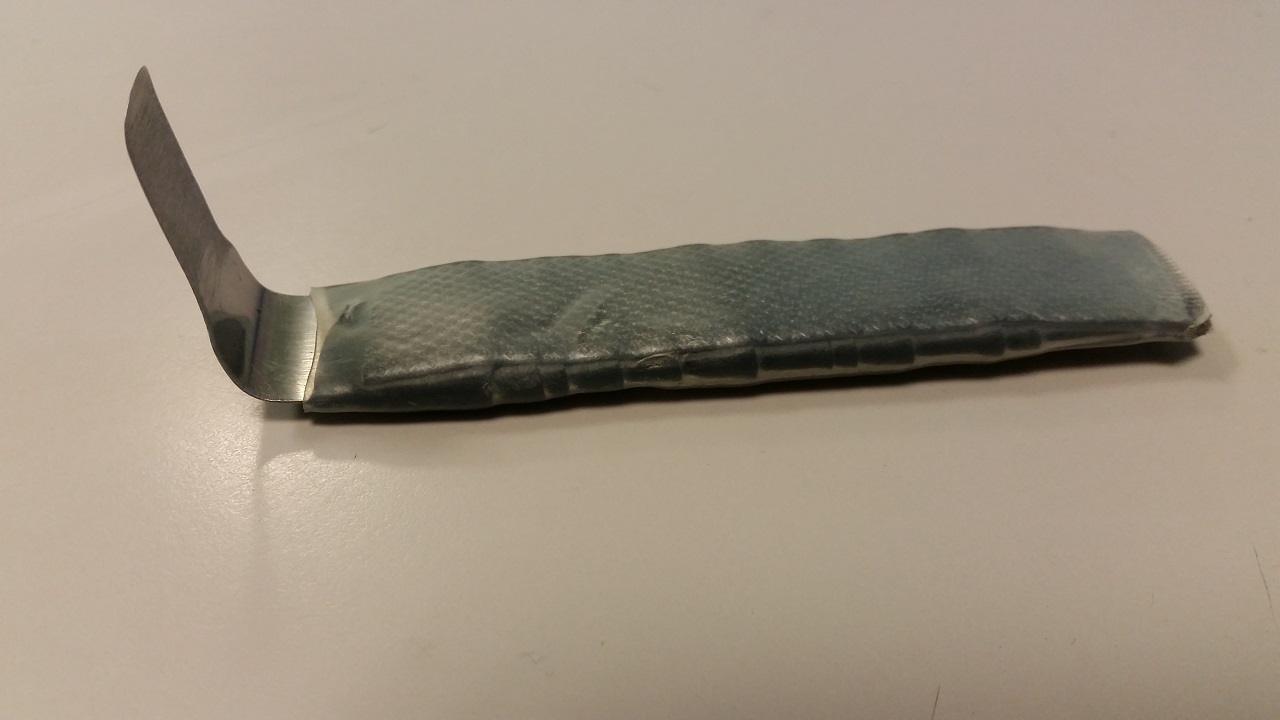

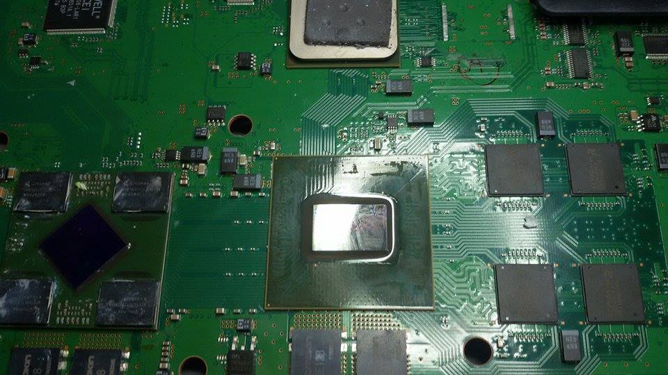

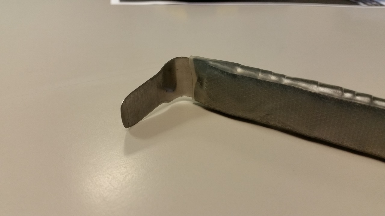

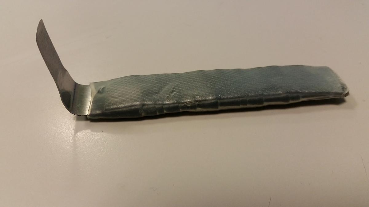

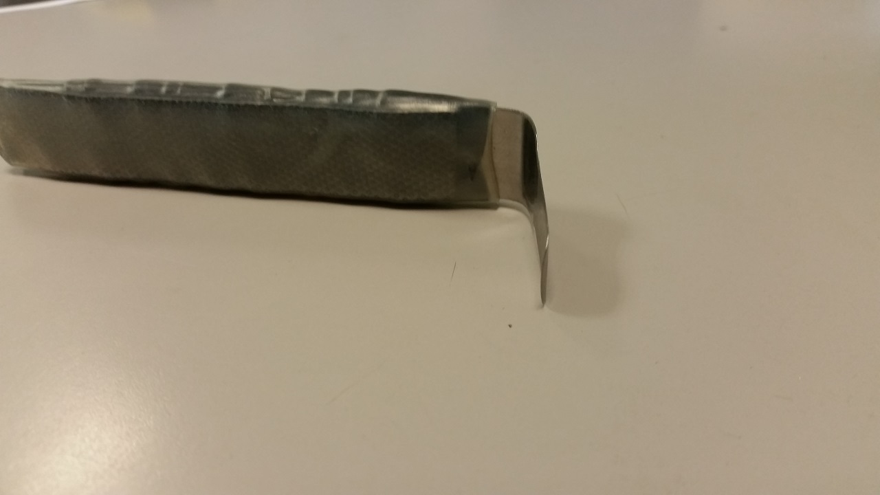

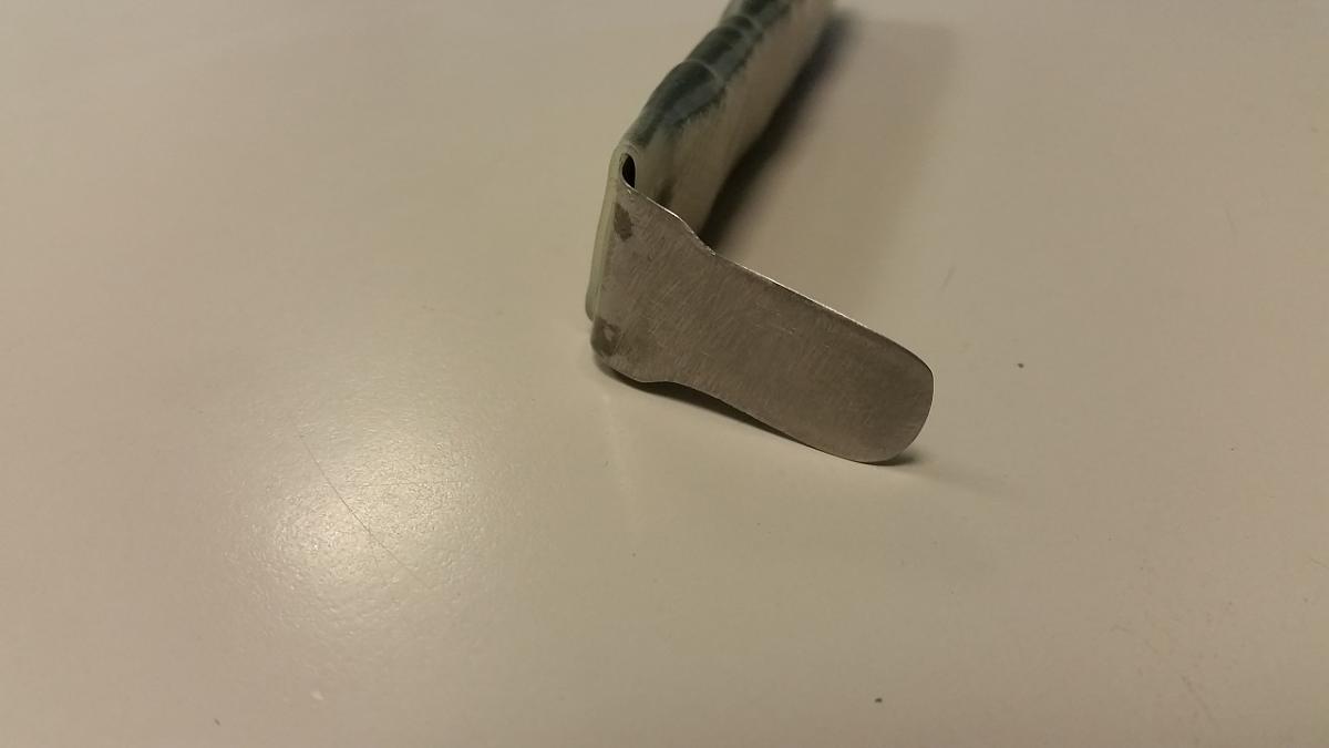

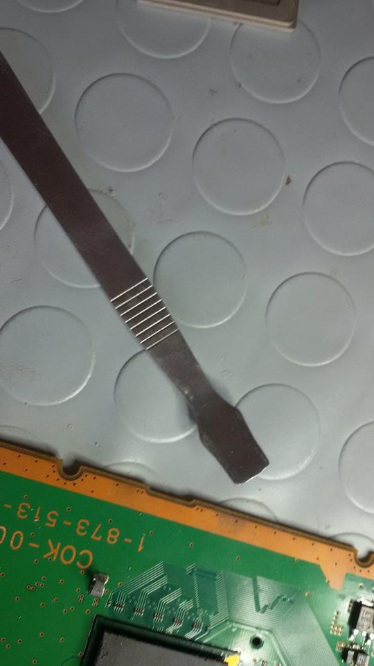

    Su consiglio del master Tommino, stavolta ho utilizzato dell'acciaio armonico (viene utilizzato nelle spatolette per stuccare) opportunamente limato e stondato. Io andavo di fretta, avrei dovuto tagliarlo perche' cosi' com'e' e' troppo largo e risulta un po scomodo nelle curve ma devo dire che fa ottimamente il suo lavoro. Sono stato un pirla a passarlo anche sul punto dove non c'e' silicone ed ho leggermente graffiato...ma con gran culo e' solo GND ed isolando con della lacca funziona a meraviglia. Voi cmq non fate il mio stesso errore, in quel punto non passate lo strumento.
    Per l'rsx ho invece semplicemente fatto leva con la punta di una coltello piegata proteggendo la gpu con una striscia di plastica.
    Ah...in onore dello Spago..questo e' il nome del tool:

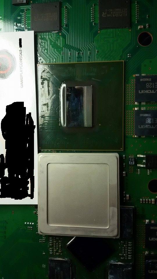

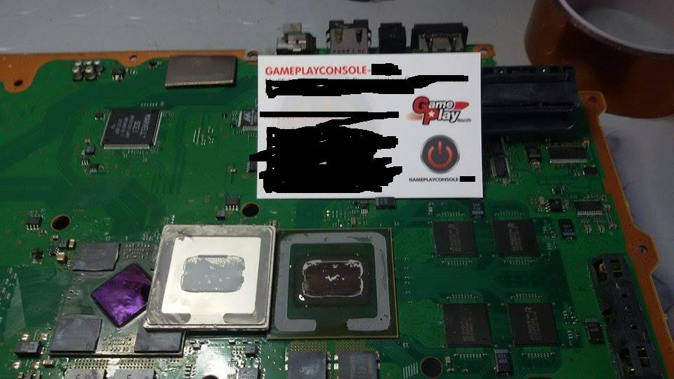

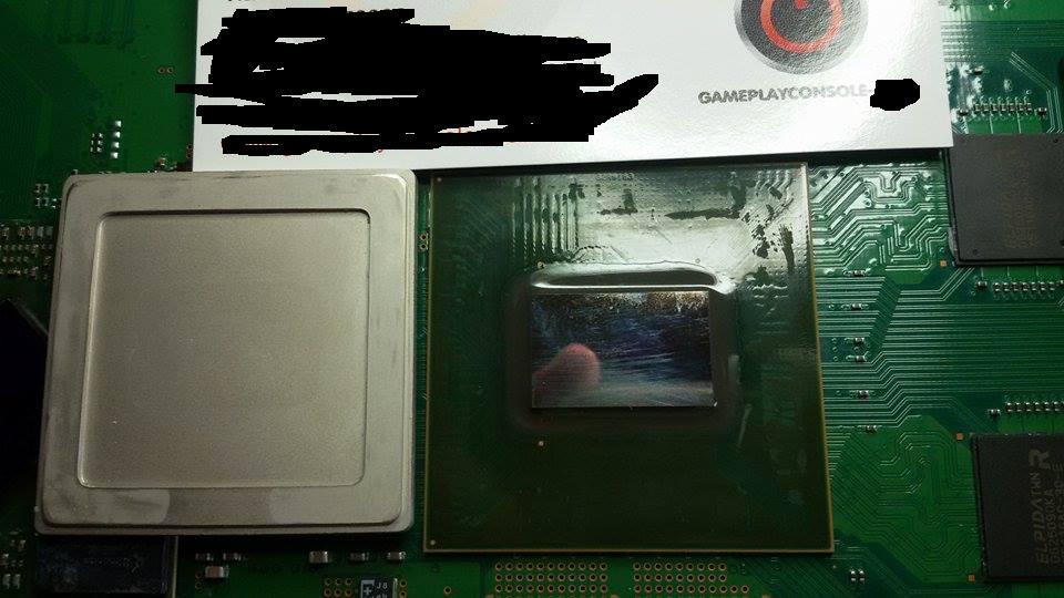

    Ecco una bella PS3 FAT dove ho rimosso l'IHS del Cell con una Spatola per BGA, neanche un graffio

    feddy75, terremoto76 and aquilus like this.
