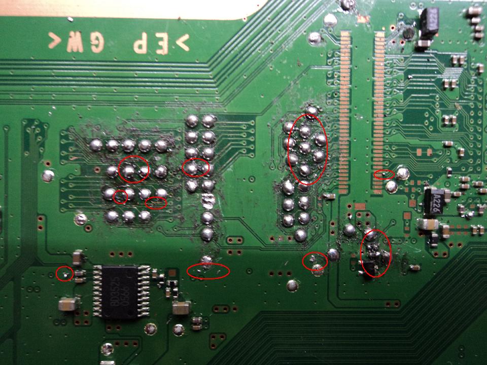

    Ma esattamente.....di cosa stiamo parlando??!! :
    Nome: foto2.JPG
Visite: 138
Dimensione: 119.2 KB
    Non mi ero accorto delle piste grattate ahahahah
    Si effettivamente allora è il lavoro fatto male, non gli strumenti difettosi, fine
    Netkar likes this.

    Azz... bel disastro direi, chojin avresti potuto anche cerchiare direttamente l'intera foto di rosso xD
    a parte gli scherzi PreCall24 la situazione è orribile, nella foto dove si vedono i fili saldati sul teensy, in particolare si vede il filo A1 che sembra essere spellato per qualche centimetro, io direi di rmuovere tutto e di pulire per bene tutta la zona sulla piastra e tutto il teensy poi di risaldare i fili e man mano che ne saldi uno pulisci con pennello alcool isopropilico e carta assorbente.

    Dissaldo tutto con la trecciola e cerco di risaldare tutto? Come mi consigliate di spellare i fili (non sono autospellanti e sono rigidi) e soprattutto di quanti millimetri? La punta è molto ossidata ho cercato di stagnarla tutte le volte che ho saldato, in alcuni punti lo stagno si attacca, in altri come ad esempio sulla punta non accade.

    Guarda non per cattiveria o per essere presuntuoso, ma se vedendo questo ben di dio, non hai capito la gravità della situazione, a mio parere non hai le nozioni giuste per procedere con il lavoro.
    Io ti consiglio di mandarla a qualcuno, ma a qualcuno bravo davvero, ammesso che accetti di provare a ripristinare il tutto scoprendo che poi alla fine magari il dump non è buono.
    Non la prendere come una critica ma come un consiglio costruttivo per cercare di recuperare i soldini spesi.

    Dissaldato tutto e stagnato le piazzole, pulito con alcool e verificato con un tester che tra di esse non ci fosse continuità.
    Dite che è accettabile come saldatura?

    Quello non è pulito

    Quello non è pulito
    Purtroppo non va via bisognerebbe grattarlo via ma ho paura di fare danni.

    Mica devi usare l'alcool denaturato, devi utilizzare quello isopropilico ma se al momento non hai altro puoi utilizzare anche dell'acetone puro.

    Con tutto il bene del mondo e senza alcuna presunzione credimi, sarò onesto :
    E' un disastro! La stai ammazzando quella console....non offenderti ma essere diretto ti può salvare dal danno irrimediabile (se non è stato già fatto)

    Usa lo spazzolino da denti, con acetone o isopropilico però non con il dentifricio !

    Teensy ripulito e saldato
    pulito anche le piazzole sulla mb, ora sono lucenti.

    Se hai pulito le piazzole della mobo come il teensy allora puoi iniziare a buttarla questa console
    Dai,ma pure i fili,li vedi che ormai fanno cagare? PULISCI SUL SERIO e cambiali,altrimenti sta discussione non ha senso di restare aperta

    Non ci perdo più altro tempo via nel cestino

    Vendila, magari qualcuno la compra e la riesce a ripristinare.
