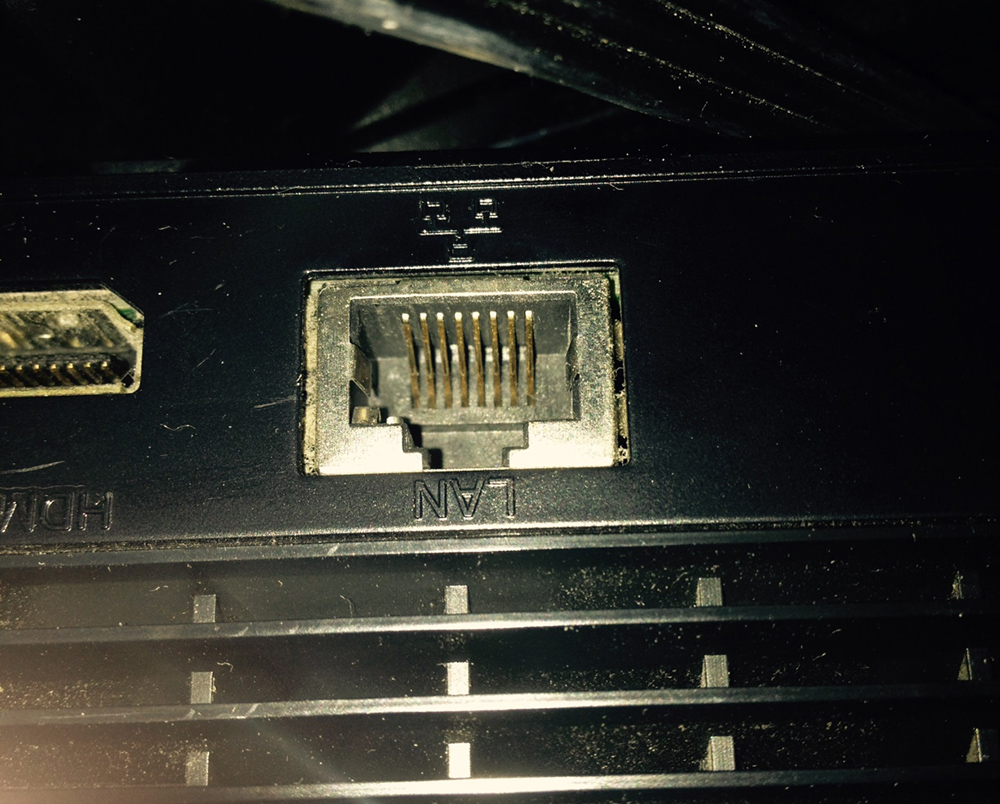

    Hai controllato che non ci sia un problema sui pin della presa LAN? Magari qualcuno piegato, ossidato o spezzato?
    Altrimenti il problema potrebbe essere legato anche all'IC che gestisce la LAN.
    Mar 2015
    6
    Sembra tutto perfetto...
    Ma tra l'altro non credo fosse problema di pin, perchè il cavo che vi era collegato, non è stato mai staccato ne mosso per oltre 1 anno.
    Sono invece più convinto che sia un problema di hardware sulla scheda madre della play, quindi qualcosa di irrisolvibile.
    Ad ogni modo, non se ne parla proprio di spendere 115€ come dicono loro per farla sistemare....quando con qualche € in più la compro nuova! Roba da matti...fanno delle affermazioni assurde quelli dell'assistenza!
