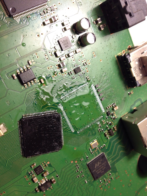

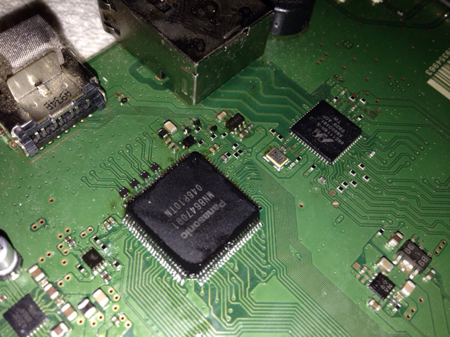

    Allora vi aggiorno. Ho controllato i rottami che avevo in laboratorio ed effettivamente su una CECHG non c'è, l'ho preso da una 2k5.
    Sostituito il chip il problema del ritardo è sparito ora si accende subito senza problemi. È rimasto il problema che dalla porta hdmi non esce nulla, a questo punto credo che questo non dipendesse da quel chip. Che altro può essere?
    In ogni caso grazie otterellino per la dritta sul chip 😉

    Ci siamo quasi, le saldature sul panasonic sono impeccabili? La porta HDMI è in buono stato? Dai che la resusciti
