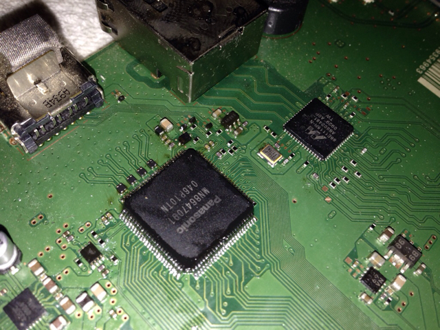

Ciao a tutti,
ho tra le mani questa 2k che a seguito di un temporale (a detta del cliente) ha smesso di funzionare. Al momento accendendo la console, il led sul frontalino diventa verde ma non si avvia la ventola, il led hard disk rimane spento e cpu/gpu rimangono fredde, pare proprio che sia spenta. Già provato a premere su cpu, gpu e sb ma niente. Provato anche a sostituire l'alimentatore e stessa storia. La console non era stata mai aperta. Qualche idea?
Allegati: 2

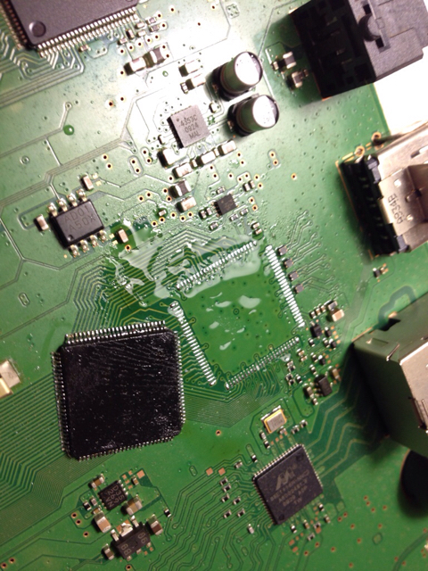

Allora vi aggiorno. Ho controllato i rottami che avevo in laboratorio ed effettivamente su una CECHG non c'è, l'ho preso da una 2k5.
Sostituito il chip il problema del ritardo è sparito ora si accende subito senza problemi. È rimasto il problema che dalla porta hdmi non esce nulla, a questo punto credo che questo non dipendesse da quel chip. Che altro può essere?
In ogni caso grazie otterellino per la dritta sul chip 😉
