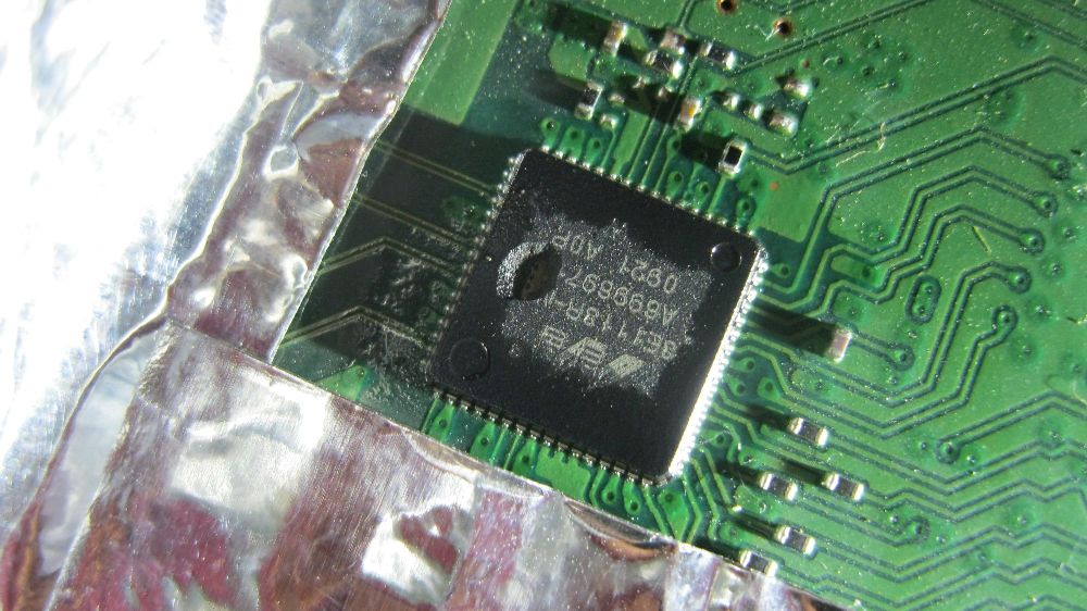

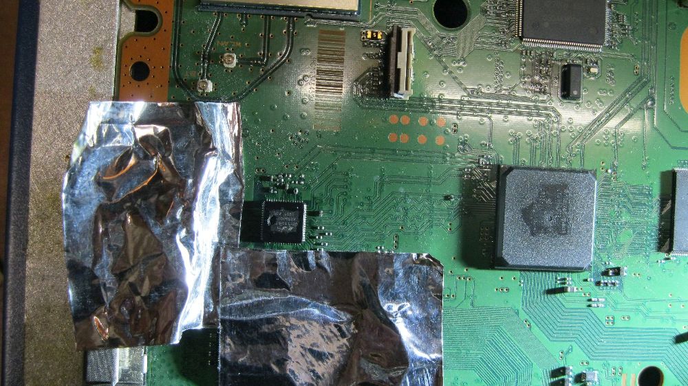

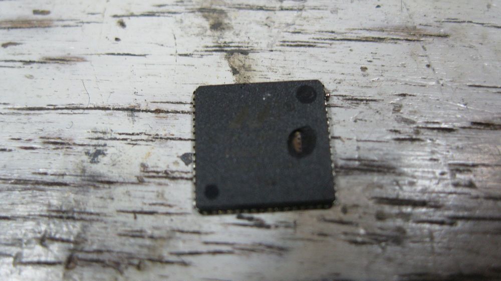

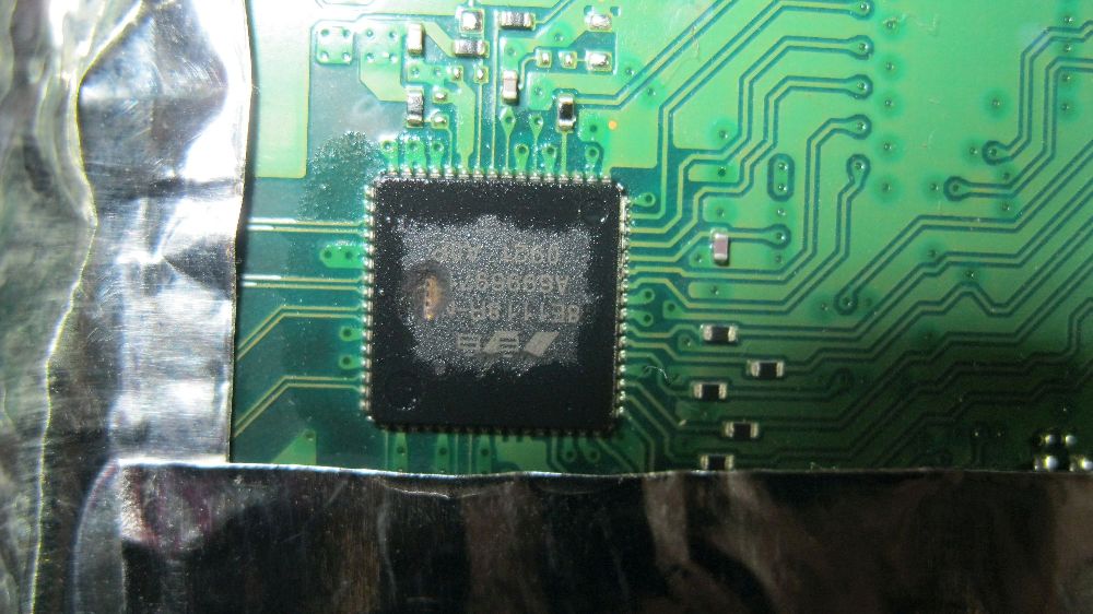

Ciao a tutti, mi è capitata una ps3 slim 2004A con uscita sia scart che hdmi "sfarfallante".
Purtroppo non mi sono ricordato di fare foto della visualizzione a schermo, comunque aprendo la console ho trovato questo componente danneggiato.
Allegato 18365Allegato 18366Allegato 18367Allegato 18368
Ho rimosso il componente incriminato e sostituito con uno preso da una mobo che sto canibalizzando,dello stesso modello.
La console riparte correttamente, finalmente a video appare tutto come dovrebbe.

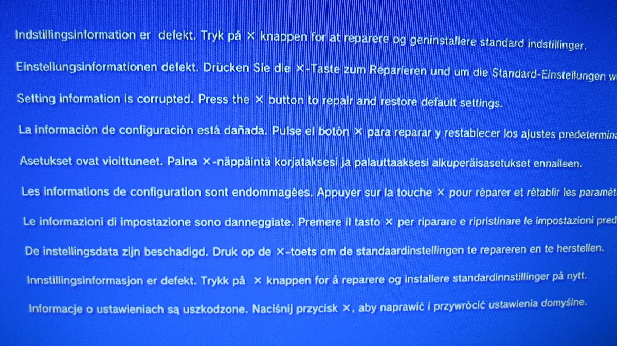

alla fine dell'installazione del fw, la console si avvia, appere la schermata playstation, ma purtroppo subito dopo appare questo
Allegato 18369
Il pad non viene riconosciuto e non posso premere il tasto X ... cosa è successo?
Naturalmente non so se questo problema ci fosse già prima.
