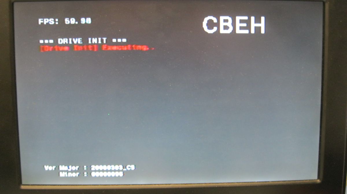

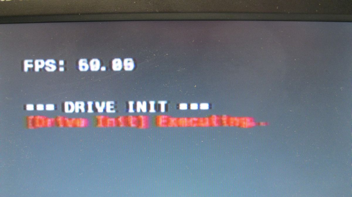

    Ciao a tutti, mi è entrata una slim con guasto al lettore, sostituito ottica me senza successo.
    Ho preferito downgradarla e modificarla, e cambiare completamente lettore, per capire come mai non funziona.
    L'ottica è stata testata su un altra slim dello stesso modello (2004A), e funziona perfettamente.
    Ipotizzando un problema alla scheda logica, ho preso altre due schede logiche canibalizzando due slim defunte da led rosso.
    Installato ROGERO 3.55 downgrade, sono entrato in FSM, ho inserito la chiavetta USB nella porta USB 0 (quella più vicina al lettore BD) ed acceso la PS3.
    La scritta Drive Init Executing si è visualizzata a video, vul dire che è iniziato il processo di remarrying.... ma sta così, non porta mai a termine il processo, con entrabe le schede logiche.
    Cosa posso fare? Grazie anticipatamente

    Ho fatto tanti remarry nella mia vita, ma questo non ne vuole sapere ... .rimane così a vita ....Nome: imagee001.jpg
Visite: 160
Dimensione: 66.5 KBNome: imagee002.jpg
Visite: 126
Dimensione: 130.4 KB

    Ecco il video di quello che succede con qualsiasi lettore della serie 2000x.
    Ne ho provati ben 5, tutti con risultati simili...

    si autoresetta il lettore... penso tu abbia un problema sulla mb
