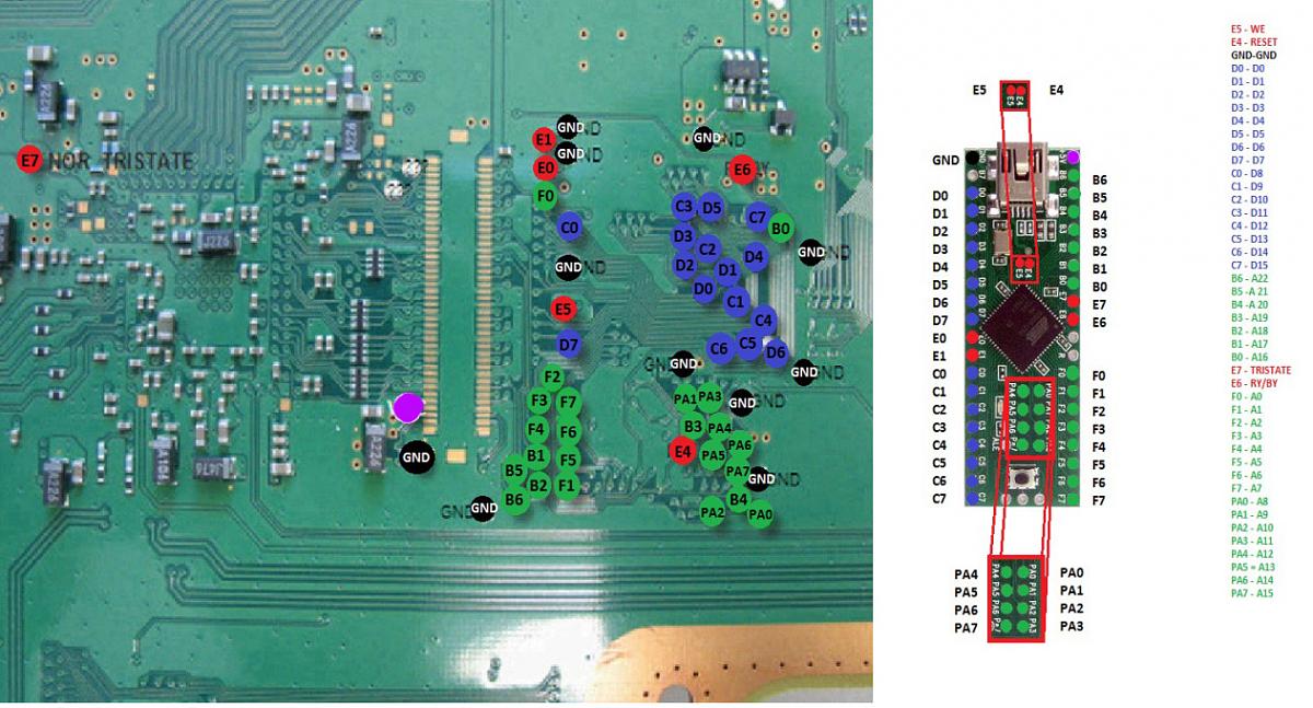

    Salve a tutti gli amici del forum.
    Ho installato un Teensy su una ps3 slim dyn-001, ho effettuato tutti i collegamenti ed alimentato il programmatore direttamente alla scheda madre senza regolatore ponticellando a 3v.
    A console in stand by il programmatore non viene riconosciuto dal pc, mentre se avvio la console viene rilevato nelle porte com.
    La console a volte si avvia, e a volte si spegne immediatamente emettendo un beep.
    Prima di disinstallare tutto e risaldare, secondo voi ci sono dei fili in particolare che devo controllare?
    Chiaramente digitando il comando Norway, il software mi da errore.
    Ho seguito il seguente schema per il montaggio: (spero sia corretto)

    2 foto della mia installazione:
    Grazie
    Ottima installazione.
    Fai così: stacca il tristate che va dal teensy alla mobo, e attacchi un filo che dalla massa della mobo va al tristate della console. In questo modo non si spenge mai da sola e puoi operare serenamente col teensy in lettura/scrittura.
    Grazie Zeruel85 per la tua utilissima dritta, downgrade effettuato e console perfettamente funzionante.
