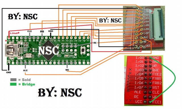

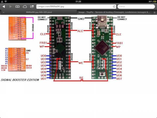

    Sep 2014
    33
    Gente quali di questi 2 schemi devo seguire? Uno si contraddice all altro
    Se leggi uno è Nandway classico e l' altro è Nandway Signal Boost ediition
    Sep 2014
    33
    Ma "signal booster edition" e una versione diversa della clip o e Come se fosse nandway 2.0?
    Citazione Originariamente Scritto da Raphael Visualizza Messaggio
    Sono identici. In cosa si contraddirebbero?
    Ultima modifica di zeruel85; 23-10-14 alle 18: 01
    Sep 2014
    33
    Boh ho trovato questi 2 schemi e l utente di sopra mi ha detto che 1 e per la signar booster editions.
    Credo comunque di avere capito,un ultima cosa poi non rompo piu,occorre collegare un alimentatore esterno alla clip per farla funzionare giusto? O basta l usb del pc per alimentare teensy clip e nand?
    Ripeto, gli schemi sono identici e sono entrambi Signal Booster Edition, che è la versione sviluppata e ottimizzata da judges.
    Per quanto riguarda l'alimentazione, mi sa che hai le idee ingarbugliate non di poco: una clip è un pezzo di plastica e metallo, non va alimentata. Ciò che va alimentato è l'integrato Atmel del Teensy (o tramite porta usb e regolatore di tensione, oppure da alimentazione esterna sempre a 3V3) e la NAND. Se la NAND non la dissaldi, un'erogazione a 500 mA da una porta usb non è sufficiente. Devi necessariamente alimentare esternamente; oppure accendendo la console e inibendo il Southbridge mettendo a massa il Tristate.
