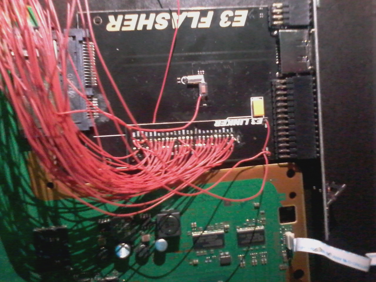

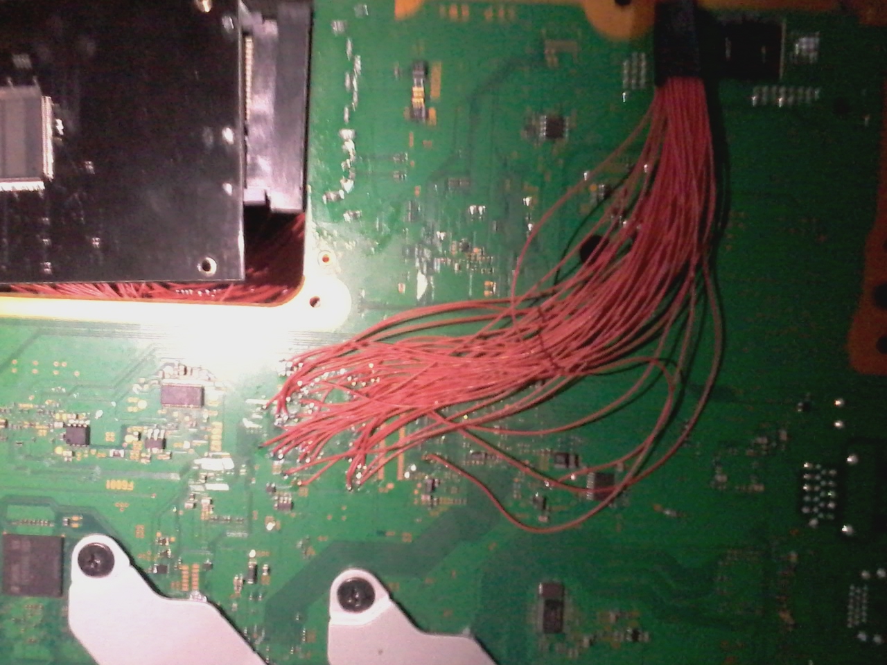

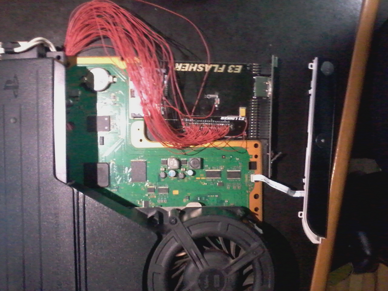

    ciao ragazzi volevo chiedervi ho saldato il liker il problema e ke flowrebuilder finisce sempre in errore ke devo fare?
    Ultima modifica di thefabiowanted; 21-03-15 alle 14: 13
    Foto installazione.
    Mar 2015
    8
    ho sbagliato qualcosa?
    Ultima modifica di thefabiowanted; 21-03-15 alle 14: 51
    Sai che non si vede nulla,no?

    Premetto che sono riuscito a visualizzare le imaggini ma ora non più... ho notato subito che i fili sono troppo lunghi, per il resto... a parte un sacco di sporcizia tra le saldature sul linker, non si capisce granchè, servirebbero delle foto più ravvicinate.
    L'installazione direi comunque chè è da rifare dopo aver pulito per bene sia il linker che (probabilmente) la zona dei test points, i fili vanno fatti il più corti possibile.

    tolto tutti i cavi e rifatto il lavoro ma nnt da fare stesso problema

    però sono un pò autolesionista e vorrei capire perchè non mi funziona
    Feb 2014
    798
    Non ti funziona per via dell'installazione, a lavoro ultimato tutte le zone in cui hai saldato devono essere perfettamente pulite, senza residui di stagno e di flussante per intenderci, i fili non troppo lunghi e spellati ed ognuno saldato secondo schema, occhio anche alle saldature fredde.
    In realtà poi, fare una installazione su ps3 con NOR è abbastanza facile, basta solo prenderci un po la mano nel fare le saldature rispettando i criteri sopracitati, armati di pazienza quindi e se necessario rivedi l'installazione.
    PS: Qualche altra foto ben ravvicinata sarebbe cosa gradita.
    Mar 2015
    8
    allora ora mi sono messo a fare la prova di continuità sul liker e una piazola con un pin del connettore non comunicava mi sa ke la pista era interrotta oggi rifaccio tutto con un altro liker
