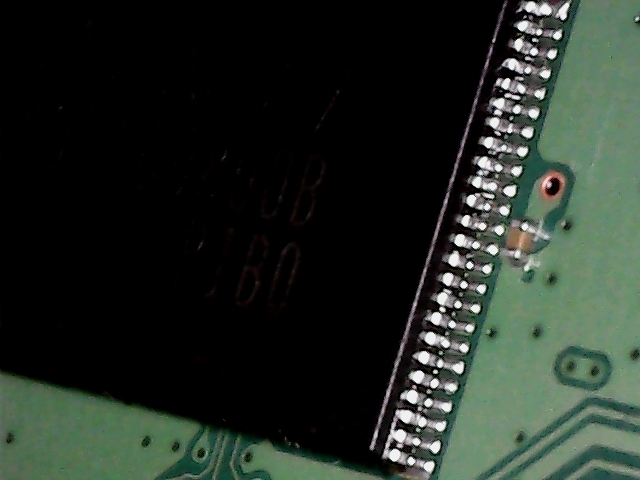

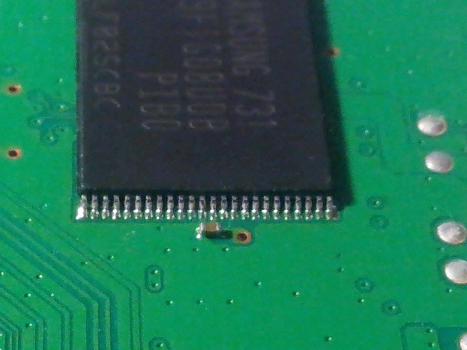

    Anche io ho la atten 8586, 480° per dissaldare e 450° per risaldare la nand e mi trovo benissimo e non saltano i pad .
    Nome: 10300701_904616552898917_7257850829854254413_n.jpg
Visite: 115
Dimensione: 49.5 KB
    Nome: 12.jpg
Visite: 176
Dimensione: 127.2 KB
    Tommino81 likes this.
