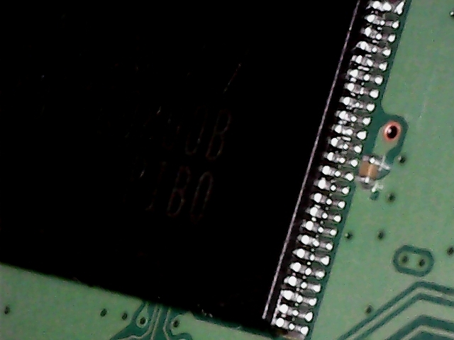

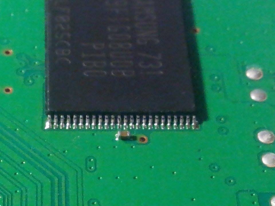

Questa potrebbe andare? Con il saldatore che ho io sfascio tutto al 99,99% quindi me ne serve uno nuovo e poi un altro consiglio,che tipo di lente di ingrandimento potrei usare per vedere abbastanza bene i piedini delle nand?
Allegati: 2
Anche io ho la atten 8586, 480° per dissaldare e 450° per risaldare la nand e mi trovo benissimo e non saltano i pad .
Allegato 17854
Allegato 17855
GAMEPLAYCONSOLE
Allegato 17854
Allegato 17855
A me è capitato che mi saltassero i pad, visto la mia poca esperienza nel saldare le prime volte mettendo la atten a 480.Poi ovviamente sta tutto nella mano di chi la usa.
