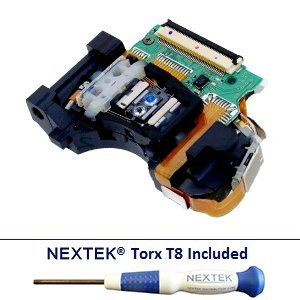

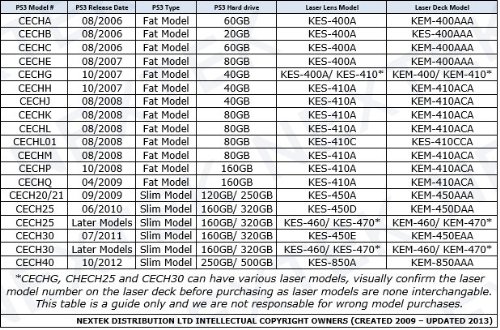

grazie mille per la risposta tempestiva, ora aspetto la decisione del proprietario. nel frattempo volevo chiedervi se posso fare affidamento su questa immagine Allegato 17815 per determinare il modello della lente o se comunque mi conviene aprire la console; inoltre non so se prendere solo la lente o il kit che comprende anche il telaio, secondo voi è il caso di sostituire anche quest'ultimo?

l'immagine l'ho presa nel sito di un venditore di lenti per ps3 e stando a quanto scritto lì per la ps3 in questione(CECH 2004A) la lente dovrebbe essere una KES 450A
Nella tabella stessa c'è una nota che evidenzia delle eccezioni
si ma le eccezioni dovrebbero riguardare le CECHG CECH25 e le CECH30. comunque visto che c'è questa possibilità forse mi conviene smontarla prima.... per quanto riguarda il telaio, devo sostituirlo pure??

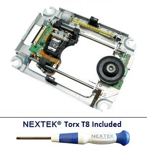

Sostituisci il tutto cosi sei sicuro di non dover rismontare ,poi se hai problemi con il nuovo ( può capitare dato che le lenti sono tutte rigenerate) lo rimandi al venditore,invece se smonti la lente dal carrello potrebbe farti storie ,poi ci vogliono 10 min.........a farlo con molta calma.......

per quanto riguada la garanzia della lente, mi sono già informato, e il venditore nel caso non funzionasse, provvede immediatamente alla sostituzione con spese di spedizione a carico suo, quindi non dovrebbe essere un problema. il mio dubbio era se la mancata lettura dei bluray possa dipendere anche da danni al telaio.
secondariamente sul sito che ho attenzionato(non so se posso postare link esterni) non viene venduto tutto il lettore completo ma vendono solo la lente o la lente+telaio.
posto le foto per fare chiarezza Allegato 17820Allegato 17820 questa è solo la lente e questo è il kit comprensivo di telaioAllegato 17821

Allora sostituisci solo la lente che il carrello non ha nessun problema,il fatto che legge solo cd e DVD è' proprio il sintomo che è partita la lente bluray,se invece non leggeva nulla potevano esserci anche altri tipi di problemi,se ci fai caso il gruppo ottico ha due lenti una per cd e DVD e l'altra per i bluray ,dato che si utilizza la maggior parte delle volte il bluray per giochi e film BRD e' anche quella che parte prima.

grazie a tutti per l'aiuto, cmq ho già fatto la prova a pulirla ma niente. adesso ho solo un dubbio:nella lente non c'è nessun codice del modello, l'unico codice è scritto nel telaio ed è KEM 450AAA e stando all'immagine che ho postato la lente dovrebbe essere KES 450A; posso fidarmi dell'immagine o dovrei fare qualche altra verifica?
Confronta la tua lente con le immagini su internet per capire che modello è,cmq controlla meglio ci deve essere scritto che lente è per forza.

Non sono riuscito a trovare nessuna scritta sulla lente, comunque le immagini relative alla mia lente sono quelle che ho postato e come potete notare anche voi, le immagini che inquadrano solo la lente sono speculari rispetto a quella della lente con il telaio. La mia lente è come quella nella foto completa di telaio e credo che la foto speculare sia solo un errore . Secondo voi è così, o esistono lenti con orientamenti diversi?
Vi allego comunque una foto della mia lente

Io penso sia una kes-450a, dalla foto sembra di si.

grazie a tutti per il supporto, non ho potuto rispondervi prima, cmq alla fine ho acquistato la lente nuova ed ho sostituito tutto. adesso funziona alla grande!!
