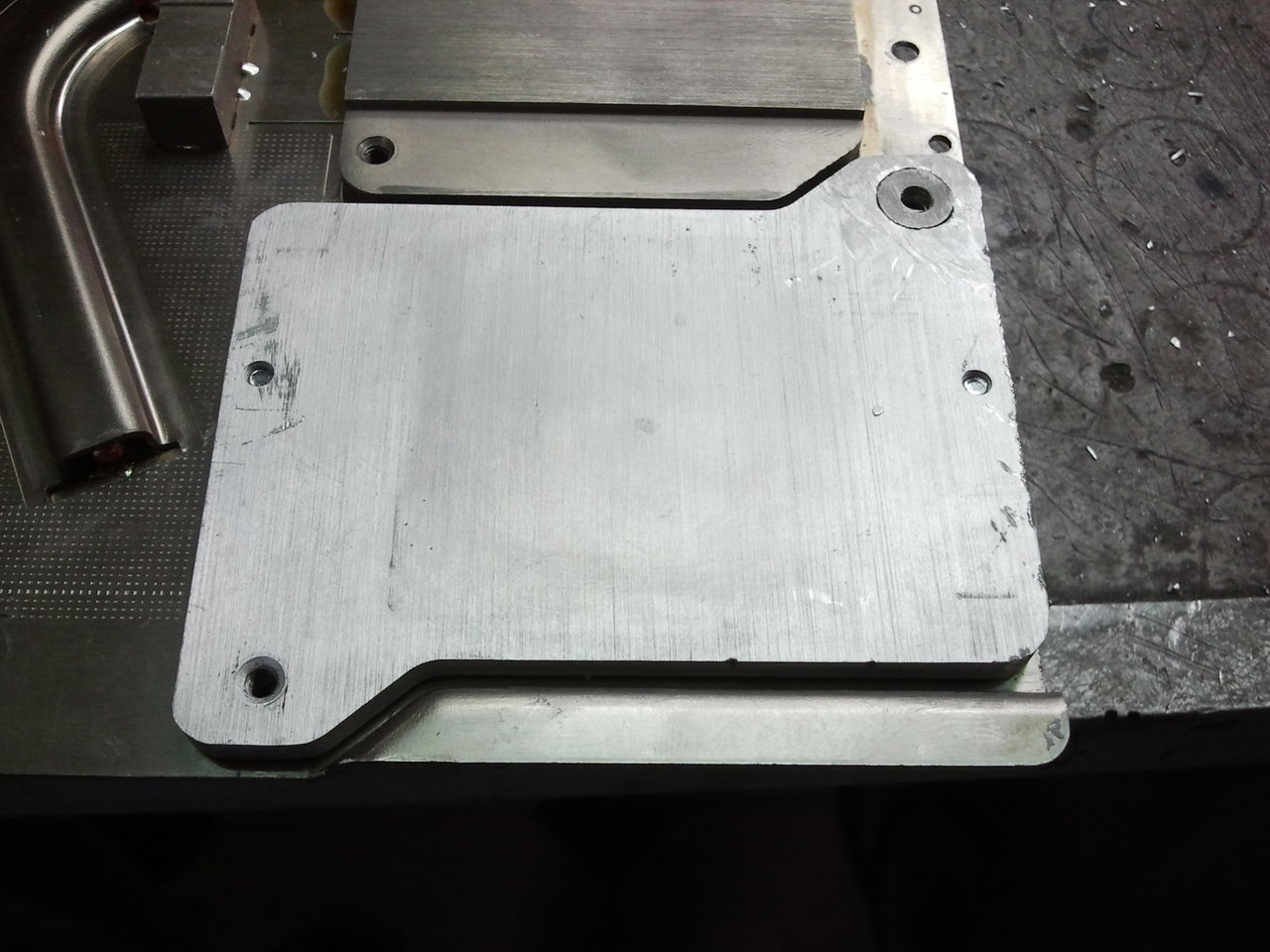

Non avendo un dissi per 2004 ma solo uno per 2504 mi accorgo che non sono uguali e quindi mi devo inventare qualcosa....
Beh penso ad una "rettifica".....
Allegato 17590
Questo il lavoro in dettaglio....

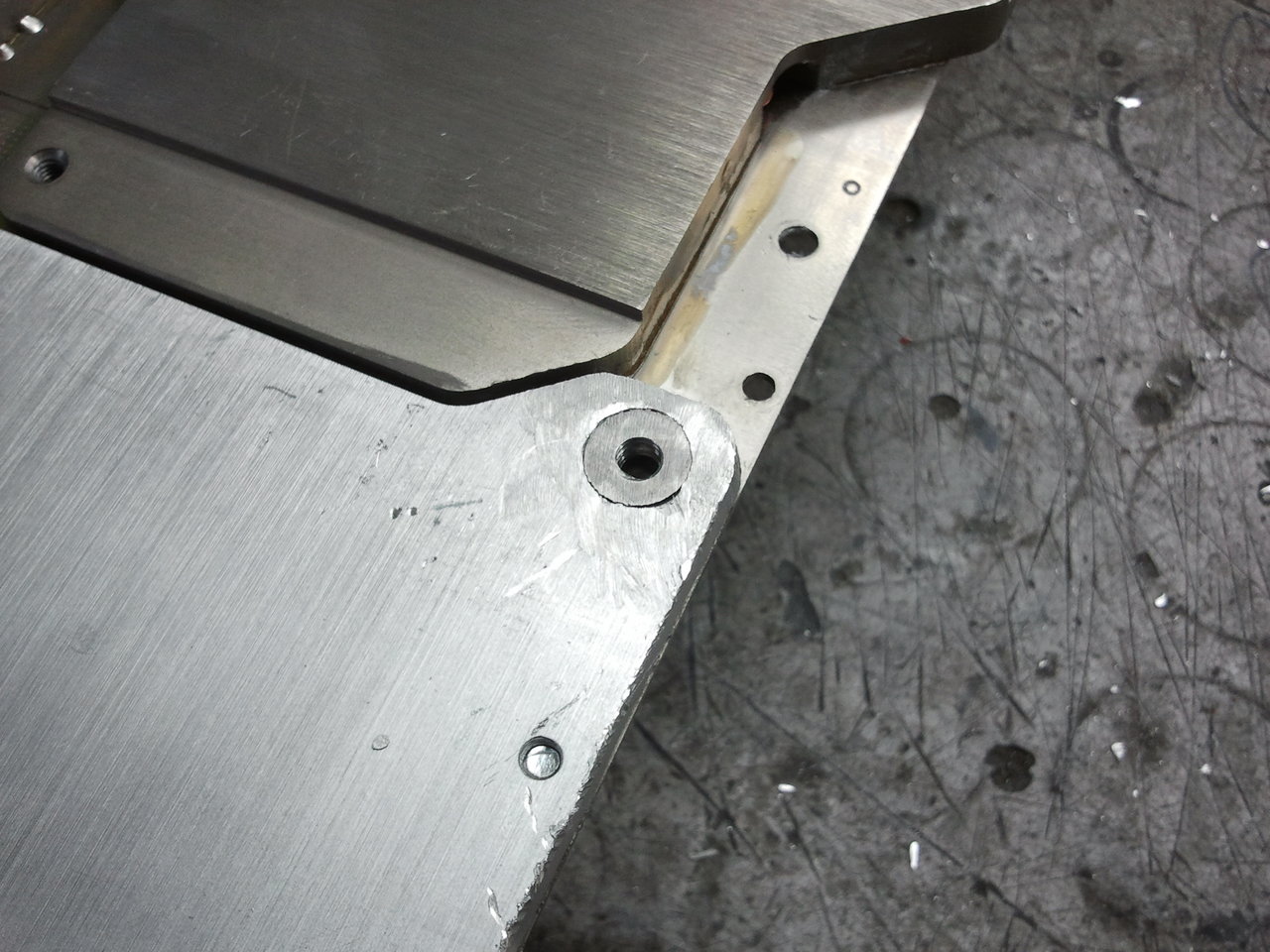

Allegato 17591
E questo è il risultato......

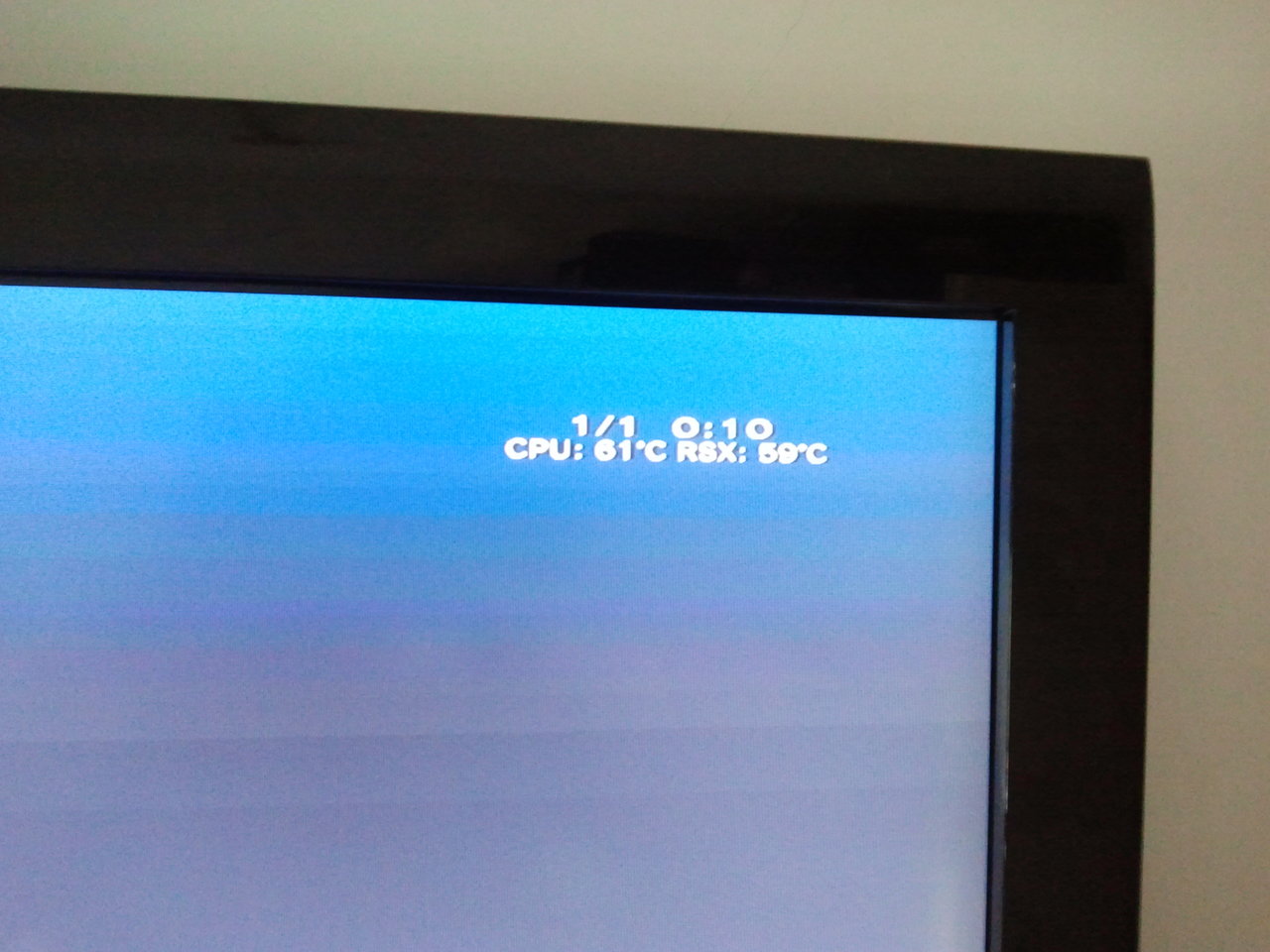

Allegato 17592

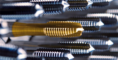

io avrei allargato leggermente il buco, e avrei usato questa ;) Allegato 17593
si ho usato spesso questi attrezzi quando lavoravo al vecchio lab (li chiamavamo MASCHI per filettare).
E' stata la prima cosa che ho fatto andare al ferramenta più vicino per vedere se li avesse disponibili ma NADA e quindi avrei dovuto ordinare su internet e non mi è parso il caso.
Allora per non perdere tempo (ho 6-7 macchine parte in ATTESA di preventivo BUAH!) e spazio ho guardato un pò nella cassetta degli attrezzi pesanti....
Trovato un Tassello che faceva al caso mio ed in meno di 1 ora ho risolto (Inclusa sostituzione pasta DIE/IHS)
Certe volte bisogna inventarsi delle soluzioni....purchè funzionanti e soprattutto durature.
