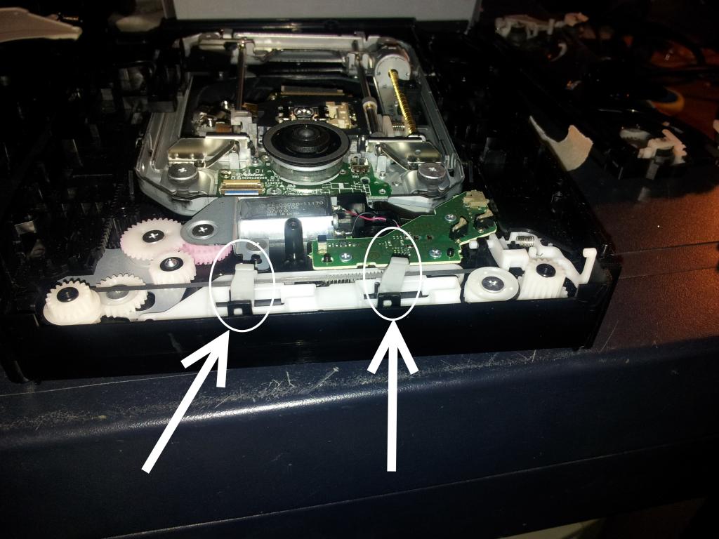

    ciao ragazzi, sto impazzendo su una ps3 fat. già ve ne ho parlato in passato perchè aveva l'ylod. poi ho eseguito un reflow (tanto è per me e la usando per esercitarmi), però ora ho fatto una brutta scoperta:
    -non accetta dischi
    quindi ho smontato il lettore e alla fine credo di aver capito qual è il problema. sembra che questi 2 "perni" non facciano entrare il disco.
    Nome: lettoreps3rotto.jpg
Visite: 413
Dimensione: 93.2 KB
    secondo voi che si può ragazzi? a fare forza per abbassarli ho provato un poco, ma ho paura di romperli.
    che dite?

    Hai il carrello incastrato si nota nella parte a sinistra dve stare tutto libero, svita la vite centrale delle rondelle bianche e libera l' alloggio del carrelo facendolo tornare manualmente indietro

    La meccanica di una ps3 è un labirinto. Un solo ingranaggio che non è al suo posto provoca un malfunzionamento del lettore.

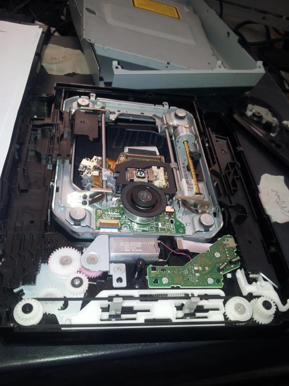

Dimensione: 67.7 KB una foto del lettore intero. mi potete dare una mano ragazzi? non ho capito in che senso è incastrato il carrello...sono di coccio, come si dice a Roma. :-)

    Ti basta muovere manualmente quei due grossi pezzi di plastica neri che trovi ai lati del lettore quella specie di slitte.Vedrai che si muovono al contrario nel senso che se una viene verso avanti l'altra va verso dietro e viceversa.Vedrai quindi abbassarsi i due pezzi di plastica frontali.Quando muovi quelle due Guide falle arrivare a fine corsa.

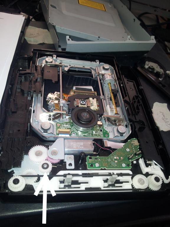

    sono riuscito a far abbassare i 2 "perni". però solo se muovo questa rotella (vedere figura). se provo a muovere le due guide nere ai lati, sono dure e non si spostano. devo pensare male?
    aquilus
    Non devi pensare male...la soluzione è possibile anche se per individuarla è dura...
    Dopo aver smontato decine e decine di lettori ora finalmente ho un quadro chiaro...
    Ma guidarti da qui con una foto è impossibile, almeno per me, ...
