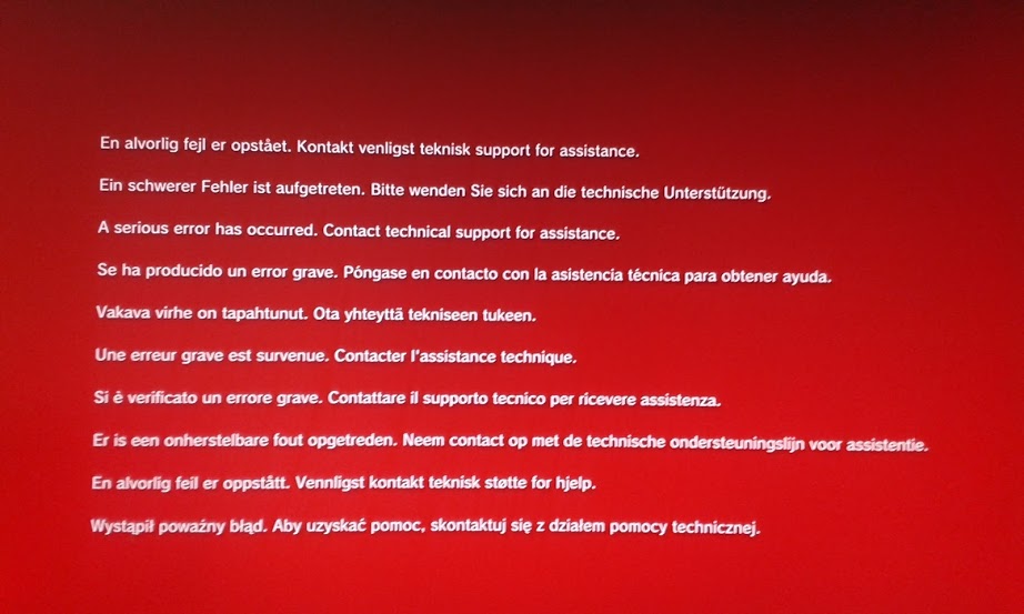

    Nome: 2014-06-07.jpg
Visite: 216
Dimensione: 81.8 KB
    questa è la schermata...
    Come è potuto succedere se avevo il dump originale? è stato il problema dell'aggiornameto a 4.55?

    guarda bruno , per entrare in fsm devi essere al 3.55
    quindi cambia hdd, patcha il dump che hai con le patch classiche al 3.55 (per intenderci FSM)
    dopo di che installa sempre da fsm un 3.55 cfw
    e poi continua cosi' dopo aver installato da fsm il 3.55
    spegni la consol sempre in fsm e metti nella porta usb vicina al lettore [URL="https://www.dropbox.com/s/8sirp51fr30auw2/rsod%20fix%20.rar"]questo pacchetto[/URL]
    e accendi la consol , se senti solo un bip la procedura e' andata a buon fine
    viceversa posta il log che troverai nella usb
    se non è tutto chiaro chiedi pure

    Dopo ore passate su skype con tommino, la situazione è questa:
    Abbiamo provato a tornare a 3.55, patchando con le patch 3.55, un dump originale che avevo. Scritto sulla console, tramite FSM abbiamo scritto il CFW 3.55 di rogero downgrader.
    Da qui abbiamo effettuato il RSOD fix, e la console si è avviata. Installato il QAFlag, e settato il System Update Debug su ON.
    Provato ad installare 3.55 OFW da xmb, con conseguente errore di dati danneggiati. Provato ad installare 3.55 OFW da recovery, ed andato a buon fine, ma al primo avvio di nuovo RSOD...
    Adesso la console non va in FSM mode con la JIG....
    Domani rifaccio tutta la procedura, e vediamo se è possibile capire se il guasto sia HW o SW...
    Ma se almeno il cfw 3.55 parte, può cmq essere un problema HW????

    Buongiorno a tutti. Prove della mattinata:
    Provato ad entrare in recovery, e non entra da come la console è stata lasciata ieri.
    Cancellata la nor, con teensy, con il comando erasechip, e riscritto il dump patchato a 3.55, con l'opzione writeword. Provo ad entrare in FSM e non entra, parte sempre la schermata rossa. Provato anche ad entrare in recovery, e non entra, sempre schermata rossa...
    Penso che si sia fottuta la NOR definitivamente. La cosa che non capisco è come è potuto avvenire? l'utente ha solo aggiornato a 4.55, sbagliando a causa del disco inserito, ma allora si è fottuta via software questa nor? oppure è lo stesso discorso dei badblock delle nand xbox?
    Per la sostituzione, io non ne sono capace, quindi mi informerò a riguardo con chi può farlo...

    NOR trapiantata, norway la riconosce, la scrive correttamente, ma la console si accende, e dopo 7sec si spegne da sola....
    Usa i GOD... SEMPRE!!!!
    Saldata male...
