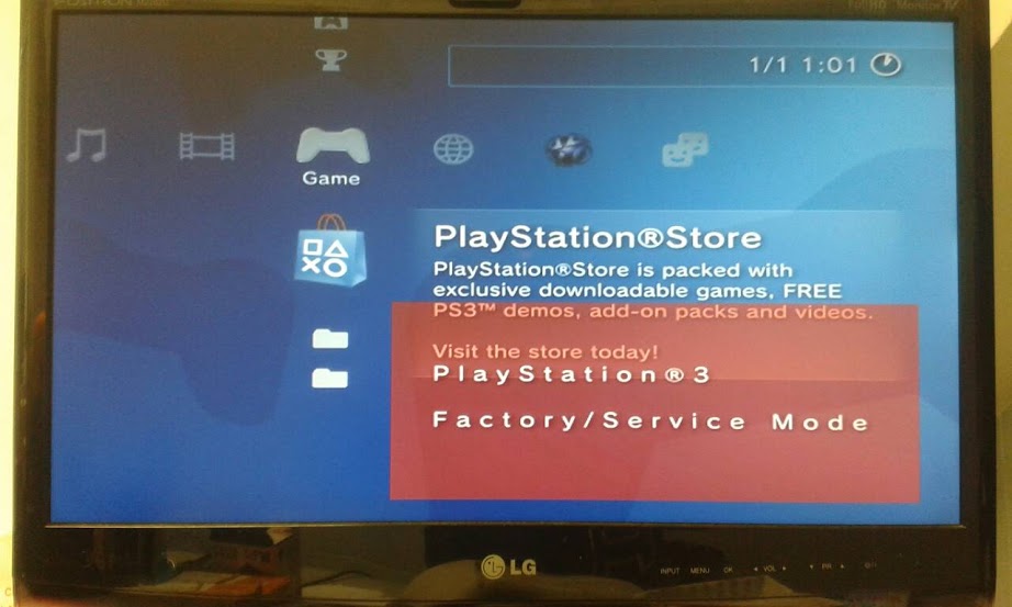

    Allora non so come è successo, ma è successo.
    Ho fatto esattamente queste operazioni:
    1. erasato la nor, con il teensy
    2. Scritto con writeword il dump patchato per 3.55
    3. letto e comparato
    4. avviato la console con la JIG, che resta accesa quindi pensavo che non funzionava il FSM..., ma a video ho...
    Nome: 2014-06-19.jpg
Visite: 87
Dimensione: 65.7 KB
    ho provato a spegnere e anche togliendo la JIG, si avvia sempre la xmb in FSM, ed è un 3.55, ma non è il ceckoff, perchè non ho ancora fatto quel passaggio... che faccio?

  2. #82
    Hai un CFW installato... hai la console ke non fa rosd...
    Por come la vedo io metti la fix e completa tutto... ci sei riuscito
    Tommino81 and Debugbrain like this.

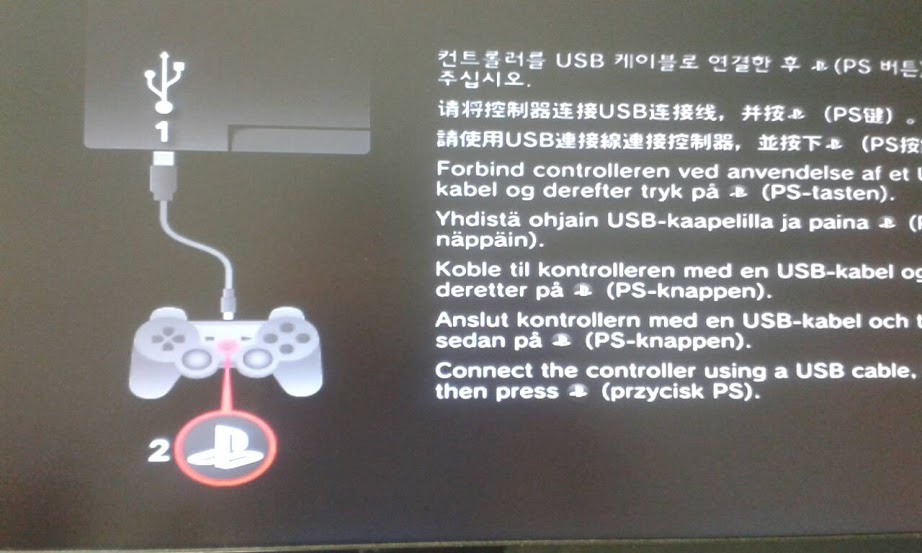

    metto il file lv2diag per rsod fix, nella pennetta, collego alla usb, accendo normalmente, dopo il bip iniziale, ne fa un'altro e a video compare...
    Nome: 2014-06-19 (1).jpg
Visite: 71
Dimensione: 79.0 KB
    Che faccio, continuo con la prima configurazione e poi la spengo?

  12. #92
    Ragusa
    1,302
    YESSS
    si è configurata, siamo in un 3.55, l'ho spenta, e senza niente usb, si avvia normalmente!!!
    Ora faccio dehash con il qaflag, e poi installo il 4.55 rogero?
    Usa i GOD... SEMPRE!!!!
