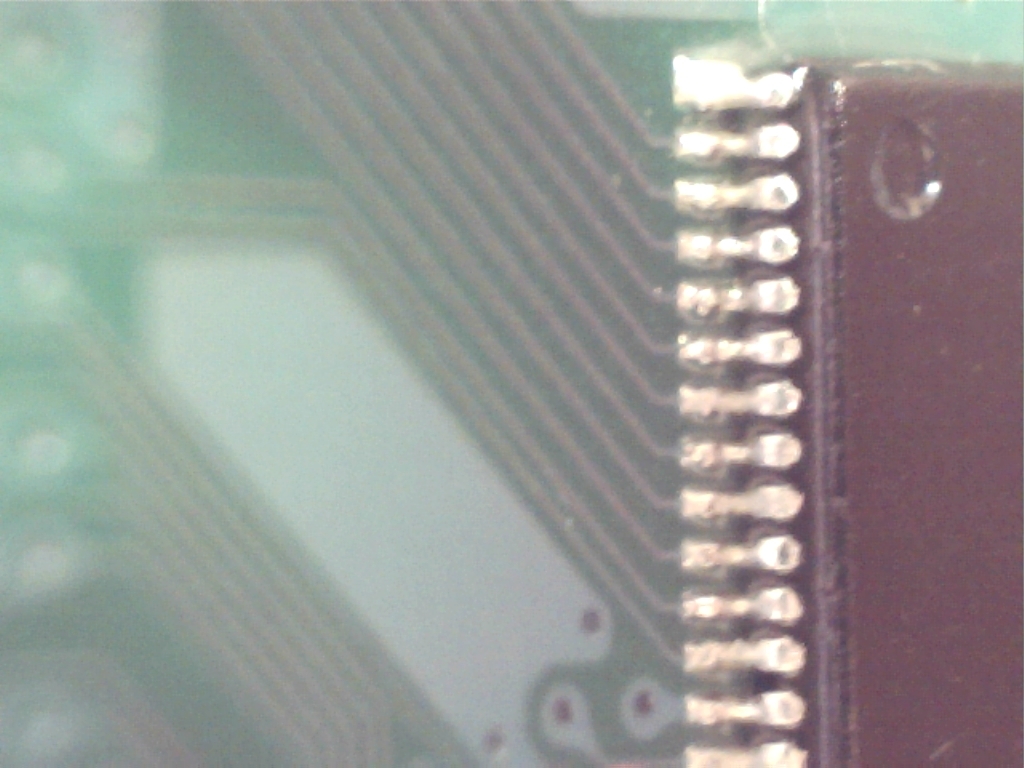

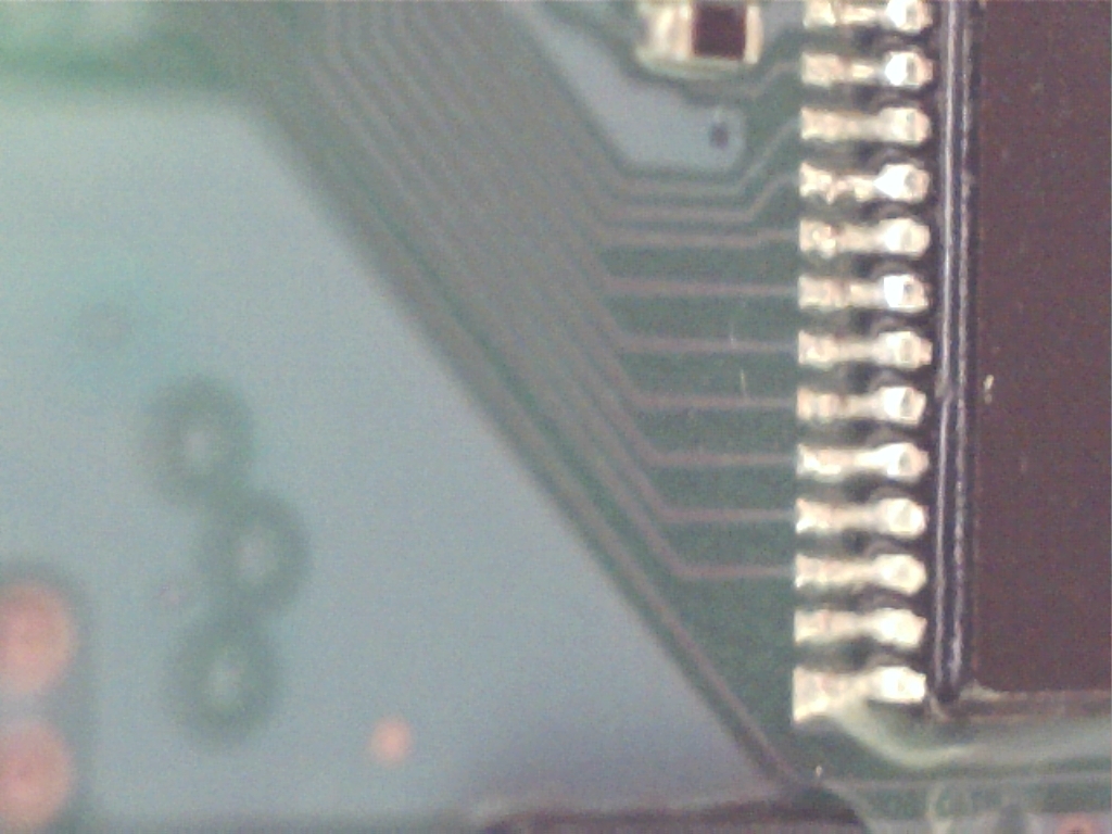

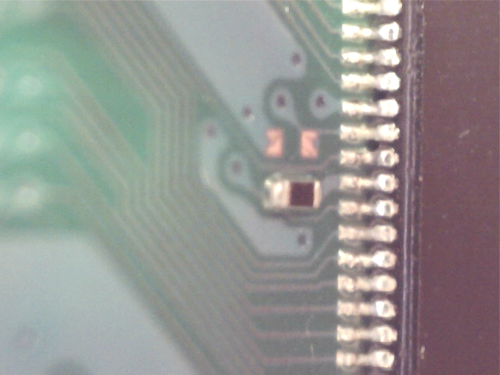

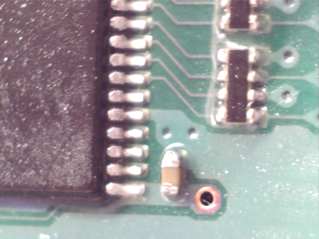

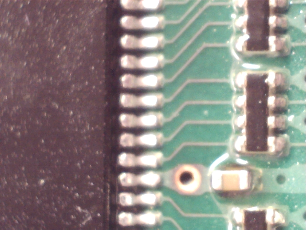

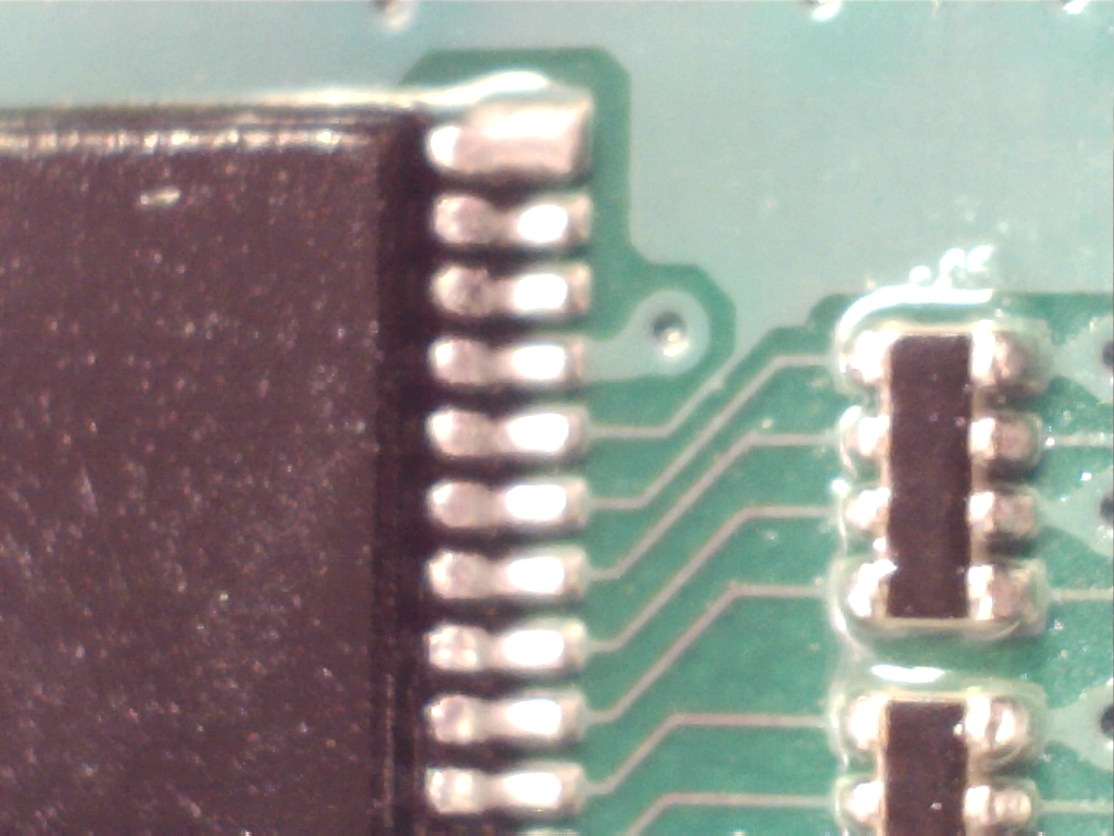

    Saldature riviste, stesso problema... ci sono pin su cui focalizzare l'attenzione?
    Usa i GOD... SEMPRE!!!!
    Grottaglie (TA)
    Posta delle foto della nor saldata
    IL MODDING E' ARTE
    Ragusa
    1,302
    Nome: 1.jpg
Visite: 130
Dimensione: 420.8 KBNome: 2.jpg
Visite: 151
Dimensione: 424.9 KBNome: 3.jpg
Visite: 136
Dimensione: 436.0 KBNome: 4.jpg
Visite: 148
Dimensione: 445.0 KBNome: 5.jpg
Visite: 150
Dimensione: 460.1 KBNome: 6.jpg
Visite: 144
Dimensione: 474.3 KB
    2,950
    Sembra perfetta.
    Confermo... cmq di solito quando fa così i problemi son 2:
    - saldata male
    - scritta male
    A volte sembra saldata bene ma in realtà di con dei pin che non fanno ben contatto... NOn ci sono pin in particolare... son quasi tutti vitali
    Ragusa
    1,302
    Sembra perfetta.
    eh lo so, ma l'occhio non conta in questi contatti!...
    - saldata male
    - scritta male
    Quindi tu escludi un YLOD? Quello che non mi capacito è tutta la storia, l'evoluzione del danno. La console è semplicemente stata aggiornata, a 4.55 originale. Li la console si accendeva e non dava problemi. Saldato teensy, e scritto il dump originale, patchato con le 4.55, ha iniziato il RSOD... e già qui non lo capisco, come ha fatto ad aggiornarsi a 4.55 originale, se la NOR era corrotta? L'ho corrotta io con il teensy? MAH....
    Ora la cosa che mi è venuta da pensare, è che facendo tutte le prove con Tommino, la console è stata per molto tempo accesa, non nel suo alloggiamento originale. Pur con i dissipatori fissati bene, può essere che la mobo si è imbarcata, e ha fatto insorgere il YLOD? (parlo da ignorante... in questo ambito specifico di 3ROD o YLOD...)
    Come può essere che il teensy, riconosce il chip, e lo programma correttamente, e ci siano problemi nelle saldature?
    Un mistero queste ps3....
    Bruno non fissarti, prova a buttare un po di flussante sui pin della nor e con aria calda 450 gradi dai una bella ripassata alla nor
    Ovviamente premendo al centro della nor con una pinzetta , leggermente
    La consol non si imbarca per una scrittura della nor con teensy
    Il rsod capita e basta.............
    Ragusa
    1,302
    ok, cerco di ripassare i pin....
    Si, ripassa i pin e prova riscrivere il dump con patch per fsm
    Fai attenzione alla verifica di norway, e poi rileggi nuovamente il dump
    Se tutto ok ho finito le idee
