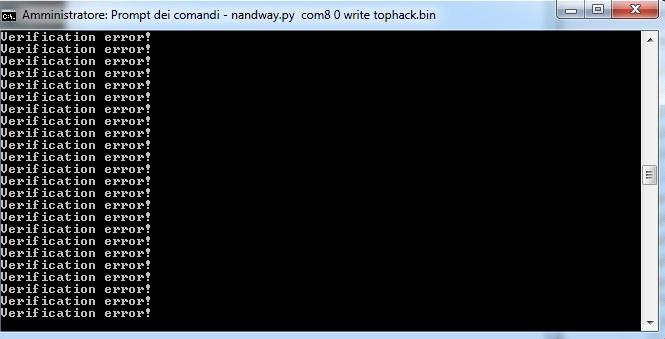

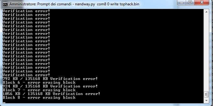

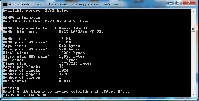

    Ragazzi è da questa mattina che provo e riprovo sto impazzendo, premetto che avrò fatto ormai 30 dual nand con teensy + zif, ho controllato i punti di saldatura (rifatti ben 5 volte da zero) ma nulla, i dump delle due nand sono perfetti, li ho verificati nessun errore tutto ok ma quando vado a fare la scrittura mi da sempre la stessa canzone (ho anche provato una nand di un xbox e quella va liscia senza problemi)

    Ho fatto più letture e comparate con editor hex sia della top che della bottom, il problema e' in scrittura, anche se provo a scrivere il dump originale mi da errore

    ma scusa se è morto come fa a leggere e scrivere correttamente una nand per xbox da 16mb?

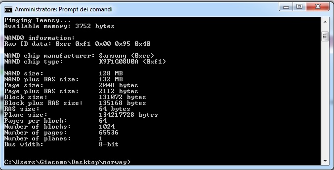

    Ma dando il comando info mi esce la seguente dicitura però andado a vedere realmente sulla nand è segnata come k9f1g08u0b

    Capito, intanto ha appena finito la scrittura (29 minuti) con tutti gli errori, ora giusto per.... provo a dumpare e a confrontare, poi provo con l'sbe, ma per quanto riguarda la cosa scritta sopra che praticamente il nandway mi rileva una sigla di nand diversa da quella segnata fisicamente su nand non c'entra una mazza vero?

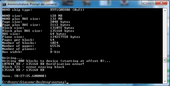

    Ho cantato vittoria troppo presto, ahahaha allora la nand top tutto ok l'ho scritta senza problemi mentre in quella bottom continua a restituirmi l'errore "block 331 - error erasing block" (e' già la terza volta che la riscrivo), ho anche provato a verifcare il dump dopo la scrittura ma in 2 punti non corrisponde, come posso risolvere questa ultima rogna?

    Nonostante l'errore ho risaldato tutto e funziona perfettamente, grazie a tutti si può chiudere
