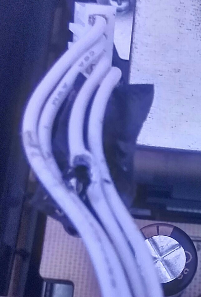

    salve, la mia ps3 slim da ieri non si accende più, morta completamente ne led ne niente come se non fosse attaccata la spina, può essere un problema di alimentazione o è altro?
  4. #104
    Attaccaci un ATX e prova a vedere se va se non ne vuoi comprare un altro

    scusa ma non sono molto esperto cosa intendi per ATX? se controllo la tensione in uscita non basta per stabilire l integrità dell alimentatore?
  8. #108
    2,950
    Alimentatore atx è quello classico dei PC. Nel forum qualcuno ha postato anche uno schema molto semplice. Per il test controllare le tensioni in uscita non vuol dire che poi sia tutto ok nel momento in cui va sotto carico.

    Credo di aver trovato il mio problema un filo scoppiato che collega l, alimentatore alla scheda madre purtroppo dal cell non mi fa caricare la foto vome si chiama quel cavo?
  11. #111
    Prova tinypic o similare
    Quello si chiama Giorgio

    Nome: 20160417_141527_HDR-1-1.jpg
Visite: 125
Dimensione: 99.4 KB
    Si chiamava giorgio
  13. #113
    Sostituiscilo oppure taglia ,spella e risalda
    Cerca come cavo alimentatore, cavo alimentazione, ps3 4 pin, cose del genere
    Ultima modifica di Razorbacktrack; 17-04-16 alle 13: 42

    Trovato su amazon 2€ + 3€ spedizone Express ma voi dite che sia solo quello il problema? O ci potrebbe essere altro?
  15. #115
    2,950
    Ma come è possibile che si sia ridotto così, sicuro che non ci sia un corto o altro ?
    Inviato dal mio SM-G935F utilizzando Tapatalk

    L unica parte danneggiata apparentemente è quella il resto sembra integro
    TheLinuxMafia likes this.
  17. #117
    Come già detto, spella, risalda, isola e prova: se va, se vuoi cambialo
  18. #118
    Feb 2014
    798
    Citazione Originariamente Scritto da steo Visualizza Messaggio
    Beh però è da vero molto strano che un filo si sia ridotto così senza alcun corto, dalla foto non si capisce bene ma dal vivo com'è? Sembra bruciato o cosa? Dalla foto sembra che il filo si sia incastrato da qualche parte riassemblando la ps3 e che si sia tranciato, forse una delle viti? Mi sembra di notare sotto un foro proprio per una vite.

    Ho risolto il problema ma ora ne è rispuntato un altro la play mo chiede l aggiornamento per avviarsi ho provato a scaricarlo dal sito della sony ma si blocca al 99% che devo fare?
