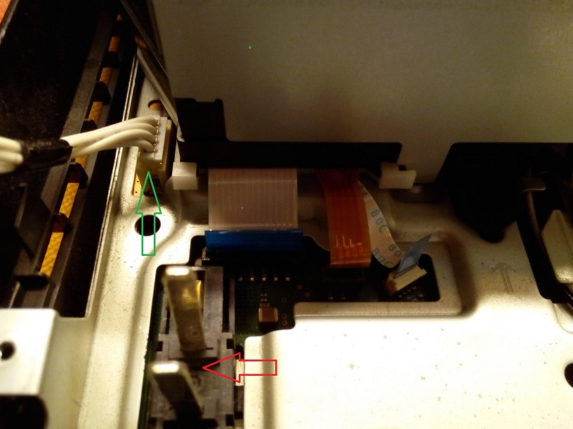

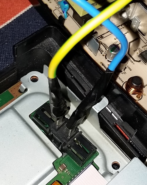

    Non e che non voglio eseguire o non rispettare i consigli che mi sono stati dati, la prova la faccio con solo l'alimentatore atx.
    Volevo solo dire che per evitare di saldare sulla scheda, ho rovinare il connettore, per ora lo fatto in questo modo in attesa di trovare un connettore per i 3.3V e i 5V.
    Se poi non un metodo corretto, come mi scrive HD8System lo accetto benissimo.
    Vi faccio vedere solo cosa indento, se giusto appena trovo il connettore faccio la prova solo con atx.
    Nome: FOTO 1.jpg
Visite: 454
Dimensione: 146.6 KB
    Nella prima foto con il connettore la freccia destra prendo i fili e li attacco al ATX come schema di Giovanni.
    Sempre nella prima foto alla freccia rossa prendo i 12 V dal ATX come mostro nella seconda foto.
    Nome: FOTO 2.jpg
Visite: 655
Dimensione: 154.8 KB
    Sto sbagliando qualcosa?

    Ok, nessun problema, non avevo fatto caso che si poteva inserire i file nel connettore bianco, grazie per il consiglio.
    Rifaccio la prova con solo ATX e vi aggiorno.

    Ciao, ho fatto, ho collegato il tutto tramite alimentatore ATX come da schema.
    Non e partita, ha dato l'impulso per partire ve lo mostro con un video:
    [URL="https://www.dropbox.com/s/dvxopvfycg330z7/PS3_SLIM%5B1%5D.mp4?dl=0"]https://www.dropbox.com/s/dvxopvfycg330z7/PS3_SLIM%5B1%5D.mp4?dl=0[/URL]
    Non sono sicuro di una cosa, i collegamenti sono giusti, le uscite dell'alimentatore ATX che ho non sono precise.
    Invece di 12v escono 10.8v.
    Invece dei 3,3V escono i 2,8
    I 5V ci sono.
    Non so se si può tener conto della prova, non avendo ina grande esperienza non so valutare se la Ps a bisogno i V precisi.
    Qualcosa e cambiato. con ATX collegato funzionava come nel video, senza continuare a staccare e riattaccare la corrente, semplicemente con il tasto Power.
    Ho voluto riprovare con il suo alimentatore e per un due, tre volte si e comportata come nel video che ho inserito, con qualche secondo in più e sentivo un tic tac come quando ci fosse un relè che scattava.
    Dopo quelle due, tre volte non ha fatto più nulla, led rosso - accensione - led verde e basta, non tenta neanche di far partire la ventola.
    A differenza di prima ho girato i trimmer e riportati alla stessa posizione, e provato con l'alimentatore ATX.
    Comunque appena trovo un ATX con i valori giusti rifaccio la prova.
