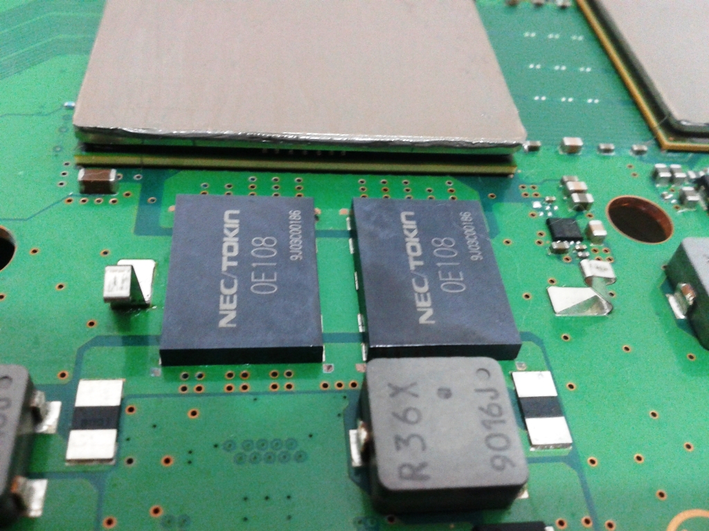

Salve ragazzi c'è un modo per testare questi condensatori prima della loro sostituzione....ho letto in giro che il problema YLOD sulle Ps3 può dipendere anche da questi condensatori....qualcuno ne sa di più?.....
Allegato 16765
Allegato 16765
puoi dissaldarli e misuri il loro valore, ma non credo dipenda da quello
c'è un modo prima di staccarli?....

sbaglio se penso che sia ripartita per la scaldata che ha ricevuto la scheda?
comunque si possono dissaldare ad aria
io non parlo di fondere le ball, parlo di overheating, soprattuto dovuto al preheater
il problema non stà nel dissaldarli ma capire se è possibile la causa del YLOD e come poter testare la loro integrità...
Si dissalda un condensatore dal circuito quando vuoi misurare la sua capacità. È una legge universale dell ' elettronica. Si capisce se il condensatore è andato perché di solito esplode o manda in corto il circuito a cui è collegato. . Poi se non sei convinto potresti confrontare i valori sui data sheet o fra condensatori uguali presi da ps3 funzionanti... !

i nec tokin solitamente sono dei condensatori, o meglio, sono una rete di condensatori(al suo interno ve ne sono piu di uno) rivelatisi non molto affidabili.
per testare il valore di capacita' bisogna dissaldarli.
ad ogni modo il loro paramentro che piu' va fuori specifica e' il valore esr , che e' molto piu' critico del valore capacita' che potebbe anche essere normale.
il valore esr e' possibile misurarlo solo con un apposito strumento , un tester esr, oppure tramite l uso di oscillocopio e facendo dei calcoli, ma e' piu' laborioso.
il vantaggio e' che il valore esr puo' essere misurato tramite tester apposito anche senza dissaldarli.
ad ogni modo, per rispondere alla domanda in oggetto, se la causa del difetto fossero i condensatori, quindi scaldandoli la scheda riprende a funzionare, dopo un tempo brevissimo, pochi minuti, il tempo che i condensatori si raffreddano, se la causa fossero loro, la scheda non dovrebbe piu' funzionare nuovamente.
tecnicamente, si che possono creare difetto tipo ylod...sono condensatori di carico per le linee di alimentazione gpu, e non solo , su queste schede, mi pare, vedendo la loro posizone sul layout scheda. se il valore di esr sale, la tensione gpu scende, se scende fino ad un livello critico, é come se non fosse alimentata
comunque per evitare tutto questo casino, basterebbe controllare la tensione di alimentazione gpu, se e' corretta, i condensatori saranno sicuramente ok, ad ogni modo e' bene misurare la tensione di alimentazione gpu dinamicamente, cioe' durante l accensione della scheda, e vedere se questa resta costante prima e dopo il difetto ylod
Se non erro sono in plastica, quindi facile anche distruggerli in fretta, avevo scritto qualcosa pure io a riguardo tempo fa qui sul forum
Si possono togliere e metterne altri differenti
Mi pare che amon o marcus abbiano provato ma non era li il problema
Vero, sono in plastica provai con la hot gun a dissaldarli ma esteticamente diventano orribili.
la parte superiore è un coperchio in plastica, che puo' essere rimossa facendo leva con un utensile sottile
Grazie della dritta, poi di li posso procedere di hotgun, oppure e meglio che provi con la Martin?
sono duri da togliere, serve preriscaldare la scheda per non fare danni, specie su quelle schede cosi' grandi e spesse. Poi se hai una martin, falla lavorare no?:chuncky:
provato a scaldarli ma nulla sempre YLOD....su questa Ps3 ho reballato la gpu nulla YLOD sostituita la gpu nulla YLOD....reballato la cpu e ancora nulla sempre YLOD...chissà se fossero veramente questi condensatori...peccato che non ho una mobo di ps3 da poterli recuperare...
