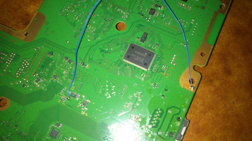

    Ho collegato il tristate a massa, e capita che a volte resta accesa con led verde ma nessun segnale video, e altre volte invece (sempre con tristate a massa) si rispegne come prima.

    Aggiornamento: Sostituita pasta termica, scollegato tristate a massa e rimontato il tutto.

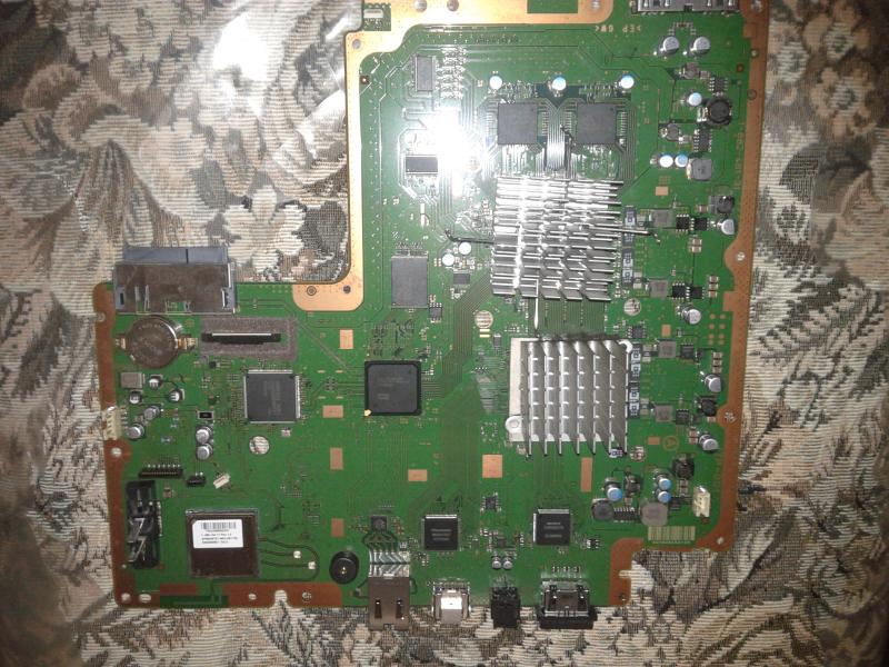

    Ecco come ho fatto io:
    Nome: ps3 dissi.jpg
Visite: 689
Dimensione: 137.8 KB
    Ho usato 2 dissipatori di southbridge per sk madri PC per evitare di fondere la ps3,basta poggiarli sopra con un pò di pasta termica, mentre accendevo ci premevo sopra con una mano prima su uno e poi sull'altro e mi sono accorto che premendo sulla cpu la console partiva normalmente, ripeto serve solo a fare diagnosi
    Ultima modifica di X-ray; 10-04-14 alle 09: 58
    gigigadda likes this.
