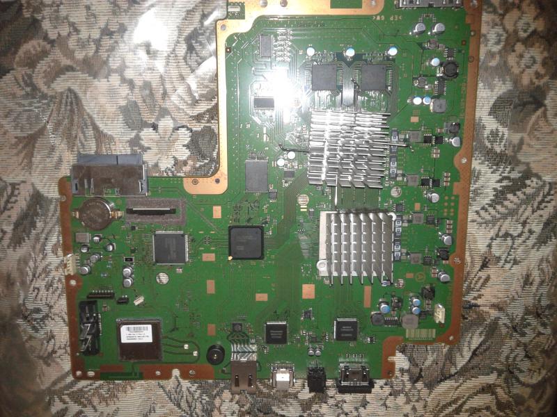

Buonasera ragazzi, su una PS3 Slim 2504A DataCode 0D c'è questo problema.
Collegata all'alimentazione e spia rossa accessa.
La sia accede, led verde, e dopo 5 secondi si spegne e si spegne pure il led rosso.
Premo il pulsante di accensione e si accende la spia rossa.
Premo di nuovo e si accende per poi spegnersi come prima.
Ho provato a fare il test delle vantole (con tasto eject premuto) e lo fa.
Non riesco ad entrare il Service Mode, poichè si spegne prima.
Ho letto un pò sul forum, e a quanto ho capito sono i sintomi di brick.
La consolle non è stata mai modificata, mai aperta per nessun motivo.
Ho collegato il tristate a massa, e capita che a volte resta accesa con led verde ma nessun segnale video, e altre volte invece (sempre con tristate a massa) si rispegne come prima.
Che può essere successo??
Grazie
Aggiornamento: Sostituita pasta termica, scollegato tristate a massa e rimontato il tutto.
Ora la console si accende, resta accesa con led verde, ma non compare nulla a video.
E anche se provo ad entrare in service mode, non entra, o almeno così sembra dato che sul tv non compare nulla, schermo nero :(.
Per entrare in service mode, seguo questa procedura:
1) da console spenta (led rosso) premo e tengo premuto fino a che dopo i 2 bip si spegne.
2) poi premo e tengo premuto il tasto di accensione, aspetto il primo bip e poi dopo be fa 2 ripetuti e lascio.
E' corretta??'
