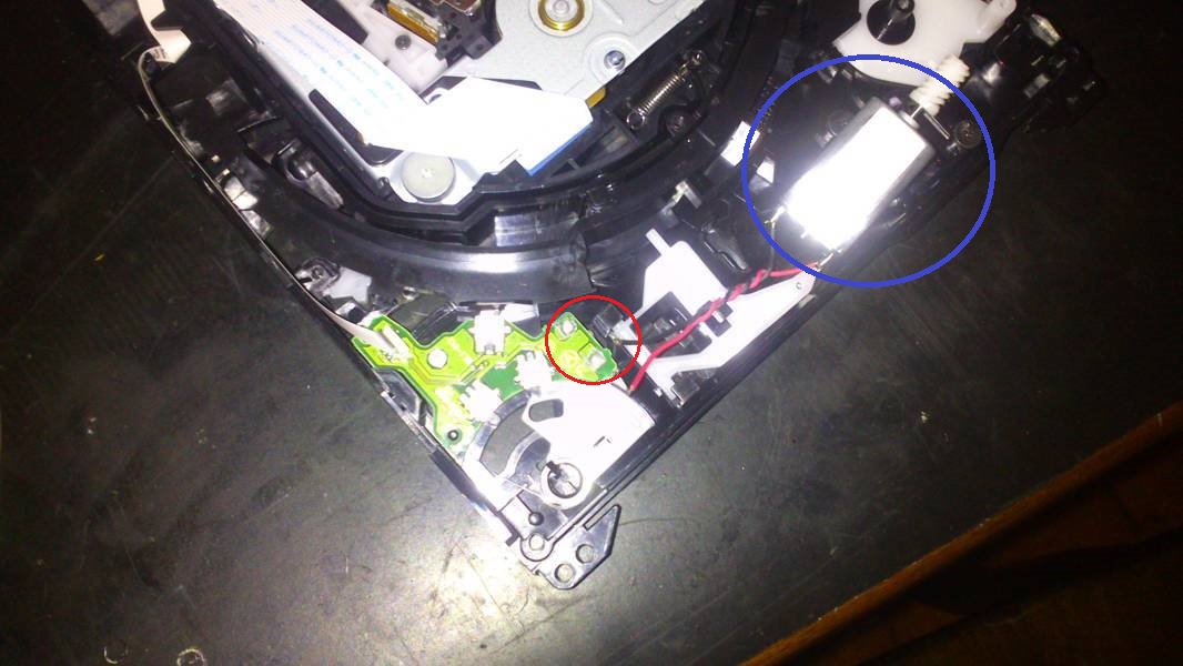

    Salve a tutti ragazzi, ho un problema con il lettore di una PS3 slim 2504.
    Il problema è il seguente:
    quando inserisco il disco, non parte il motorino per il caricamento.
    Questa è la parte interessata:
    Nome: DSC_0051 (FILEminimizer).jpg
Visite: 254
Dimensione: 135.2 KB
    Per capire se il motorino (cerchio Blu) funziona, a cosa lo potrei collegare per farlo girare???
    ed inoltre, se volessi verificare se arriva al corrente a monte del motorino (cerchio Rosso), come posso collegare il multimetro???
    grazie mille...

    gli dai 3v e vedi se parte, probabile comunque sia la lente
    non credo sia la lente, o comunque non credo sia questo che non fa partire il motorino...
    e per vedere se arriva corrente sui poli della schedina come indicato nel cerchio rosso????

    Se il laser non funziona correttamente uno dei sintomi potrebbe essere appunto che di conseguenza il motorino non parte, stessa cosa se c'è un guasto sul controller del laser, dal quale dipende anche il funzionamento del motorino. Per verificare se c'è tensione ai poli del motorino devi utilizzare il tester, se non sai come si utilizza un tester ti consiglio di farla vedere direttamente a qualcuno che se ne intende.

    Allora con lettore senza coperto e collegato accendi la console e guarda se il laser si sposta verso il centro del disco:
    Se si sposta e il disco gira un attimo è da cambiare la lente
    Se non si sposta è da cambiare il controller
    Se si sposta e non gira controlla i fusibili vicino al controller, se sono ok probabilmente è il motore

    Ciao X-ray allora ho provato ad alimentare con 3volt il motorino di cui sopra e gira; quindi motorino OK.
    Ho installato il lettore, ma non succede nulla.
    Quando accendo la ps3 non si muove nulla, (anche se l'altro giorno il movimento la lente lo aveva fatto e si era per un attimo accesa anche la luce blu).
    Comunque, provo ad inserire il disco, lampeggia la spia blu del tasto disco sulla console, ma non succede nulla, il disco non viene richiamato.
    Che può essere???
    Il controller a cui fai riferimento dove si trova????

    Avevo fatto una prova rimuovendo tutta la meccanica di plastica e lasciano soltanto l'elettronica collegata.
    All'accensione della console, la lente si è mossa e si è accesa la luce blu del bluray.
    Non potevo pertanto fare la prova ad inserire un disco.
    Cmq, dopo aver controllato i fusibili (e sono ok), dopo aver verificato che il motorino funziona così come i 3 pulsantini sulla schedina che lo comandano,
    l'unica cosa che resta da fare è provare a sostituire l'ic BD7979EFV...
    non credi???

    se la lente si muove il driver è buono...
    ma ora non si muove più..
    ho rimontato il tutto, ma quando vado ad inserire il disco non succede nulla, neanche se lo spingo per intero dentro... è come se al motorino non arrivasse l'impulso... mannaggia...
