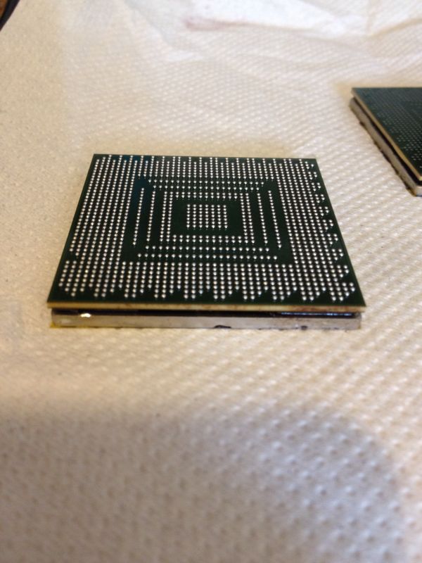

    Riporto l'esito di questa avventura...
    Cambiata la GPU (RSX) la ps3 è ripartita senza problemi ed è perfettamente funzionante.
    Sono diversi giorni che è stata in test e tutto sembra andare per il meglio.

    Ecco la nuova GPU "reimpallinata a dovere"
